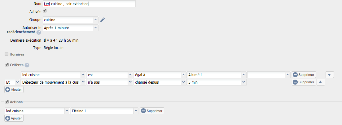

Messagepar woodrunner » 05 Juil 2017 22:03
Bonjour ,
cette règle fonctionne ... sauf que elle s'etteind et se réalume de nouveau ;
- j'aimerai qu'elle s'allume la première fois 2 mn ( passage dans la cuisine )
- si l'on y reste , alors elle reste allumé aussi longtemps que le detecteur de mvt = mvt
si vous pouvez m'aider j'ai déjà essayé pas mal de chose mais pas la bonne je pense
merci d'avance

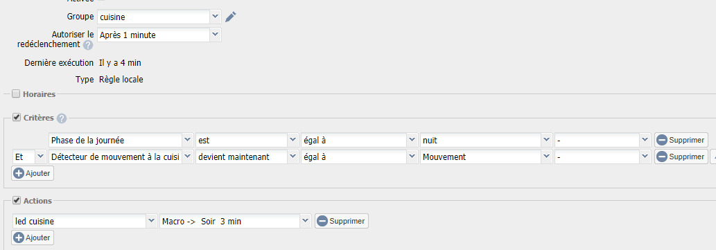

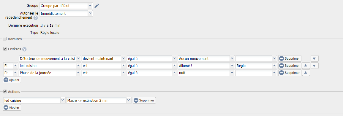

Messagepar woodrunner » 07 Juil 2017 21:48
et voilà les règles mise en place
qu'en pense tu ?
woodrunner
Messages : 388
Inscription : 06 Jan 2017
Localisation : Elsass
Re: comment améliorer cette règle ....
Messagepar influman » 08 Juil 2017 07:15
Dans la première règle, le test de la phase de nuit n'est pas nécessaire puisque tu as précisé la source "règle", mais ce n'est pas très grave.
Par contre, pour la seconde règle qui allume la lampe, il ne te faut pas lancer la macro, mais il faut l'arreter (justement on empeche l'extinction quand il y a mouvement)
