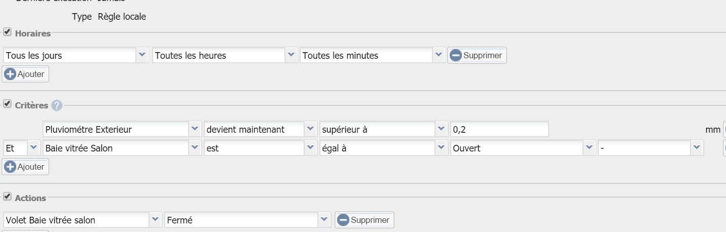

Pouvez vous m’éclairer sur une règle d'Eedomus avec pluviomètre Netatmo?
Je voudrais qu'un volet se ferme si il pleut et si la baie vitrée est ouverte.
J'ai fait ceci mais çà ne marche pas :
Merci pour votre aide

Messagepar Kitor » 30 Juin 2017 10:30
J’enlèverais le critère horaire et je modifierais devient maintenant par devient.
A tester ;)

Re: Netatmo si il pleut alors...
Messagepar rover820i » 30 Juin 2017 14:16
Pas mieux que Kitor.
A voir aussi si la donnée décimale doit avoir un point ou une virgule.

Messagepar vva » 30 Juin 2017 21:50
je mettrai plutôt Pluviomètre change de valeur ...
Par contre ce qui m'étonne c'est l'unité "mm" et tu écris 0,2 !

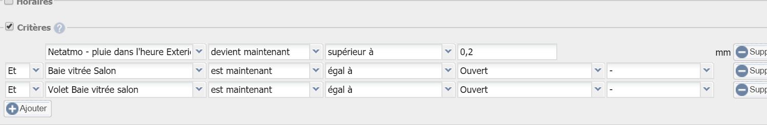

Messagepar dodo28 » 05 Juil 2017 21:42
bonsoir
voici la règle que j'utilise qui a l'air de marcher
et je n'utilise pas "netatmo pluviomètre extérieur" mais "netatmo pluie dans l'heure extérieur" dans le premier critère.
le "est maintenant" est important car avec le "est " cela ne marche pas , le volet se ferme dés que l'on ouvre la baie vitrée
merci pour votre aide.

Messagepar dodo28 » 05 Juil 2017 21:52
Et pour répondre à @vvr je met 0,2 mm car netatmo déclenche une alerte à 0,3 mm et quand c'est le cas cela peut mouillé un peu donc je pense qu'en mettant une valeur moindre je rechaperai a un peu d'humidité dans la maison.

Messagepar dodo28 » 05 Juil 2017 21:57
Puis si on met change de valeur on a le risque aussi d'un déclenchement lorsqu'il ne pleut plus, enfin je pense quoique je vais essayer avec une baie et j'observerai la différence de déclenchement :roll: sur les baies vitrées :roll:
