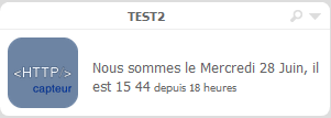

Re: Faire apparaitre Jour de la semaine et mois sur l'eedomu
Messagepar Olivier G » 28 Juin 2017 11:05
@Madoma73 et @Kitor
Merci pour ce programme PHP. Le forum est toujours réactif aux questions des nouveaux venus comme moi est je trouve ca super appréciable. Bravo les gars :-) Juste une précision sur son utilisation :
- Je crée un fichier PHP avec le code
- Je l'upload sur ma eedomus
- Je crée un actionneur HTTP pour pouvoir l'utiliser dans une règle éventuelle ?
- Comment dois-je faire pour le faire apparaitre en widget ?
Olivier
Messagepar Kitor » 28 Juin 2017 12:15
Tu créer un périphérique : HTTP capteur (appelé XX)
URL de la requette : http://localhost/script/?exec=(ton programme PHP)
chemin XPATH : /root/date/nom (par exemple)
Tu peux faire tester pour vérifier
Tu fait une règle
(Si tu ne change que le jour, à faire une fois par jour à 1h00 par exemple)
Action XX:mettre à jour
Tu peux aussi jouer avec la fréquence de la requête dans le périphérique si tu ne veux pas faire de règle, sinon tu met 0 et tu gère avec la règle
Dans le cas où tu veux en retour le jour mois et l'année, il est très facile de modifier le script.
exemple tu ajoute :
echo "<long>Nous sommes le ".$Jour[date('w')]." ".date('j')." ".$Mois[date('n')].", il est ".date('G')." ".date('i')."</long>";
Si tu n'y arrive pas demande ce que tu veux exactement.
Messagepar Olivier G » 29 Juin 2017 08:39
@Kator
J'ai bien suivi tes indications pour faire apparaitre la date du jour et ça marche bien merci. Je n'ai pas encore testé l'annonce audio par la box. Par contre, j'ai voulu ajouté l'echo long dans le fichier php mais lors de l’exécution du script, j'ai une erreur 'colonne 176'…est-ce normale ? peut être que je ne l'ai pas mis au bon endroit (je l'ai mis a la fin du programme) ?
Messagepar Kitor » 29 Juin 2017 08:44
Tu met la ligne après echo "<date>";
Je l'ai testé hier et sa marche
Messagepar Olivier G » 29 Juin 2017 08:46
entre temps, j'ai trouvé, je l'ai mis au mauvais endroit…je l'ai mis maintenant a la fin mais avant root
Par contre pour le chemain xpath, ca ne marche pas (je l'appelle avec /root/date/long mais j'ai une erreur lors du test ?
Messagepar Olivier G » 29 Juin 2017 08:48
ok ! tt marche !!! je vais allé tester l'audio maintenant ! Merci pour ton aide en tt cas @Kator
Messagepar Kitor » 29 Juin 2017 10:41
Dans ton périphérique, tu à bien mis type de donnée 'Texte' ?
PS : Supprime l'ID de ton périphérique sur le forum.
Messagepar Olivier G » 29 Juin 2017 12:54
@Kitor
Merci…ca marche impeccable maintenant (affichage et audio). J'ai une dernière question et promis je t'embete plus apres ;) je ne voudrais pas l'heure dans "echo long" dans le programme php… du coup ca donne : ……echo "<long>Nous sommes le ".$Jour[date('w')]." ".date('j')." ".$Mois[date('n')].", il est ".date('G')."</long>";…?
