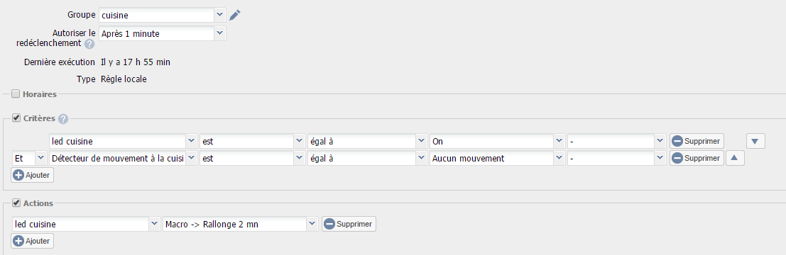

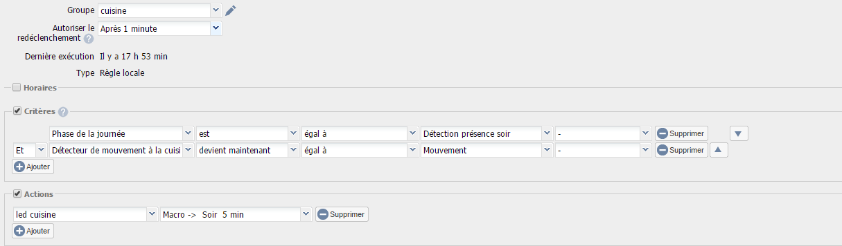

Messagepar woodrunner » 17 Juin 2017 16:35
Bonjour , je rejoins ce poste ;
pouvez vous m'aider sur cetterègle à la cuisine , à savoir ;
je veux que les leds de la cuisine s'allume le soir sur détection de présence ( j'ai créer dans mon agenda une phase détection présence le soir ! )
si qq'un reste plus longtemps ( et c'est là que ça coince .... ) j'aimerais que les leds restent allumés (macro = ralonge 2 mn )
