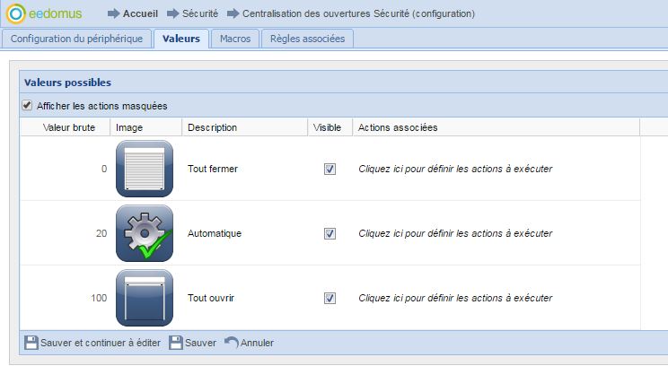

Bonjour tout le monde,
je cherche a ajouter des valeurs pour la centralisation des ouvertures de volets, car actuellement c'est soit tout ouvert, soit tout fermé... j'aimerai faire du tout à moitier ou tout à 10%
merci de votre aide !!

Dans la liste des valeurs de ton périphérique, tu cliques sur "afficher les valeurs cachées". Il te suffit ensuite de cocher les valeurs que tu souhaites utiliser dans tes règles ;)

j'ai essayé ça, mais il n'y en a que 3 de base
0 tout fermer
20 automatique
100 tout ouvrir
et que je coche ou non, pas moyen d'en ajouter...
peut etre faut il passer par un etat virtuel que je crée moi même avec les valeurs que je veux et les actions que je veux ?

Tu peux faire une capture d'écran STP ?

Messagepar grepillez » 13 Mai 2017 10:43
yep pardon, j'aurais du commencer par là...

Messagepar rover820i » 13 Mai 2017 11:18
Ah mais c'est une programmation c'est pour ça.
Tu ne peux visiblement qu'ouvrir entièrement et fermer entièrement.

Messagepar blues » 13 Mai 2017 12:50
Les programmations sont simples à utiliser mais non modifiables. Il faut les imiter en regardant les règles implicites qui sont créées et passer par un état virtuel en effet..
