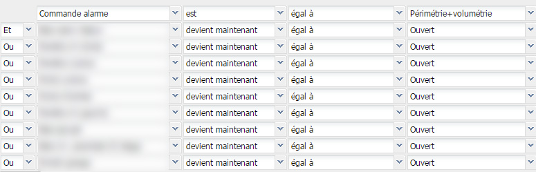

Car ma détection d'ouverture est basée sur ce même principe et ça fonctionne sans souci, voir ceci :
oui c'est chelou car le première critère "EST" doit être en dernier avec le "ET".
D'abord les déclencheurs possibles entre OU (devient maintenant) ensuite les pré-requis entre ET (EST).
D'après la logique eedomus, avec ta règle, il suffit d'ouvrir la dernière ouverture de ta liste pour que la règle se déclenche. A moins qu'ils aient changé une logique depuis peu...mais ça serait mieux qu'on ait une explication...

Messagepar influman » 11 Mai 2017 22:01
technoman63 a écrit:Faux les déclencheurs en dernier les conditions avant !!
non, et c'est clairement expliqué ici : http://doc.eedomus.com/view/Exemples_Crit%C3%A8res
Autre exemple :
Capteur1=mouvement
OU Capteur2=mouvement
OU Capteur3=mouvement
ET Alarme=activée
Dans cet exemple, il suffit qu'un des capteurs soit égale à mouvement, et que l'alarme soit activée, pour que la règle se déclenche. Un autre ordre des parenthèses ne produira pas le résultat escompté
Donc le déclencheur d'abord : un mouvement
Le prérequis : l'alarme activée
Si c'était l'inverse, j'aurais plus de 50 règles qui marcheraient n'importe comment depuis 4 ans...

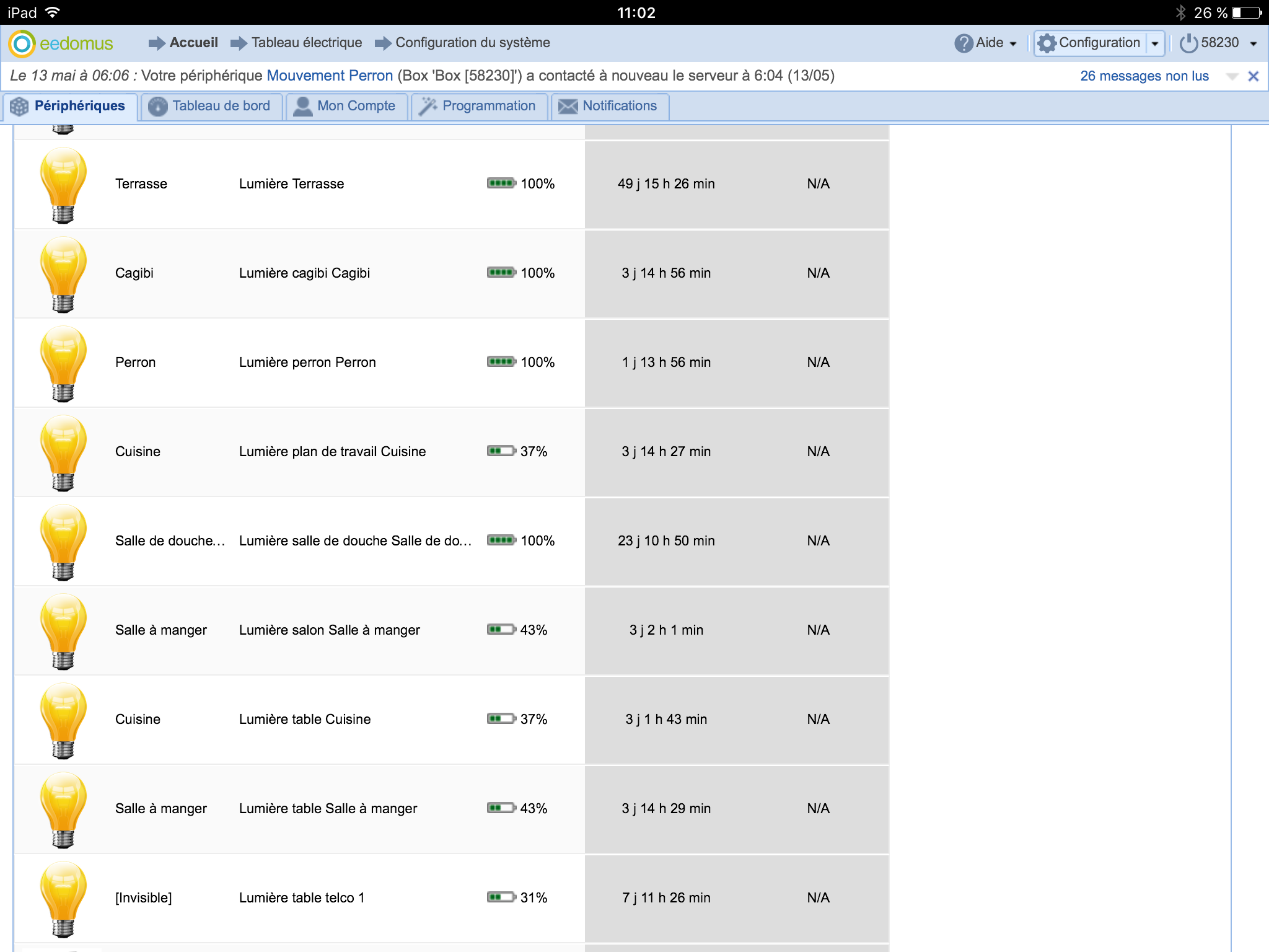

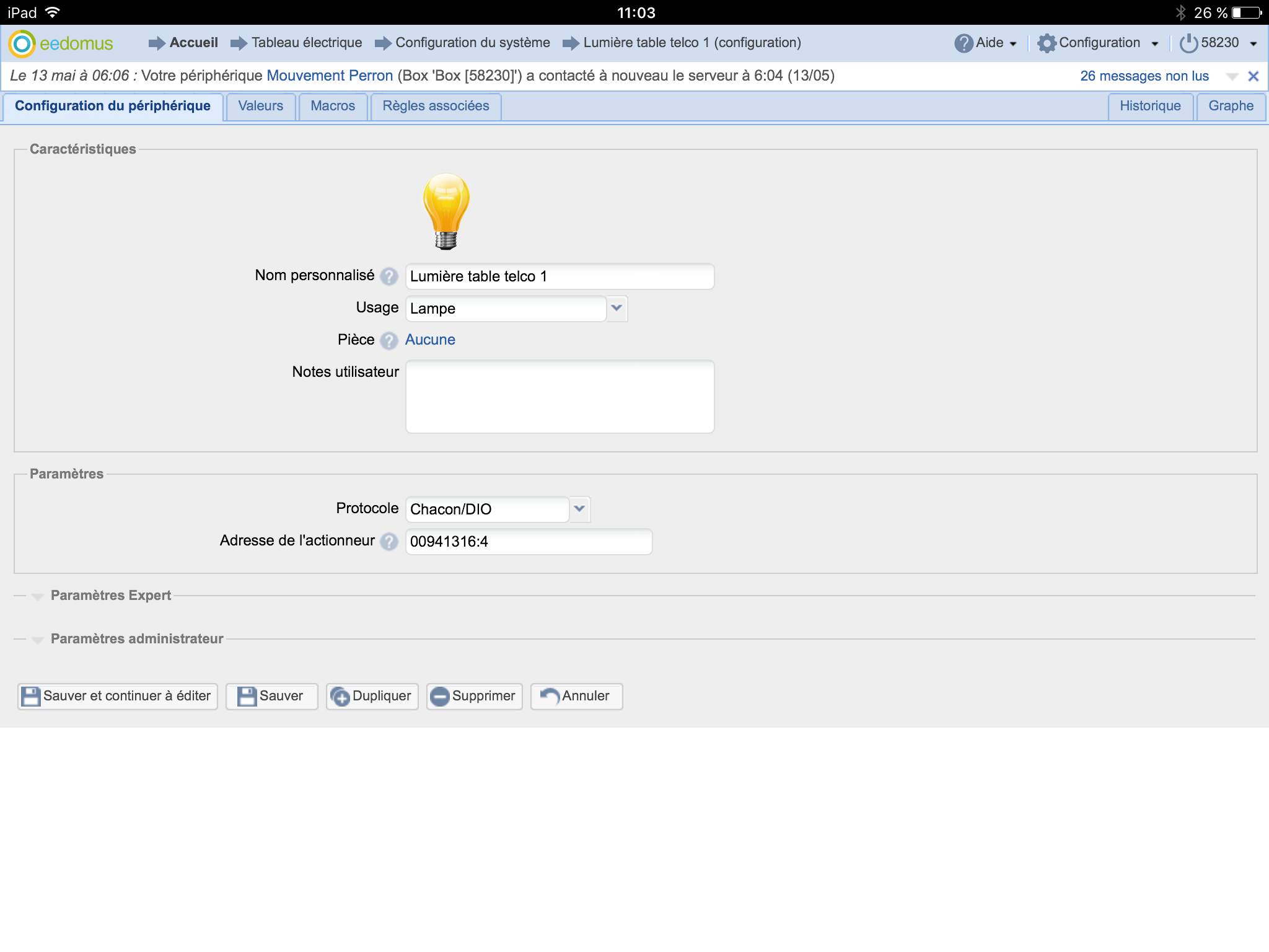

Je pense qu'il y plus simple, voici ce que j'ai fait:
J'ai un interrupteur qui gère la lampe table cuisine.
J'ai aussi une télécommande qui gère cette lampe (lumière table telco 1).

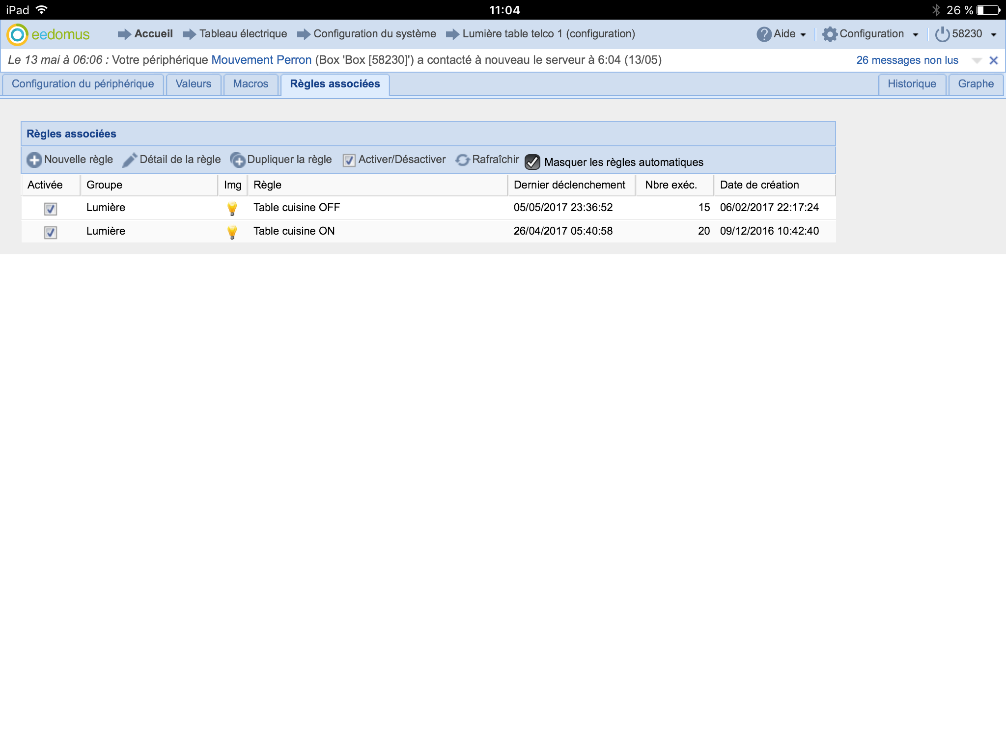

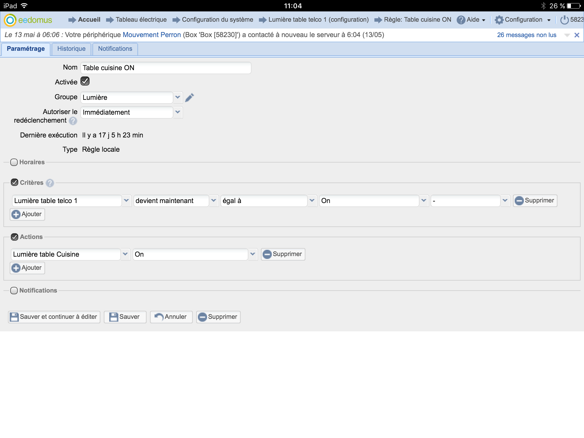

Puis j'ai créé 2 règles pour On et Off
Voici le détail pour le On, c'est pareil pour le Off
Voilà le tour est joué ;)
J'ai aussi une lumière extérieure pilotée par un inter, 3 télécommandes porte clé et c'est pareil...
