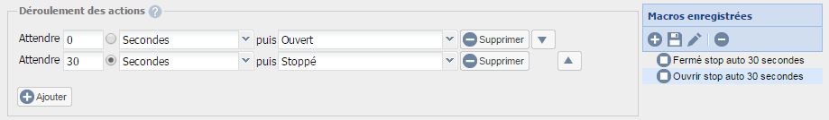

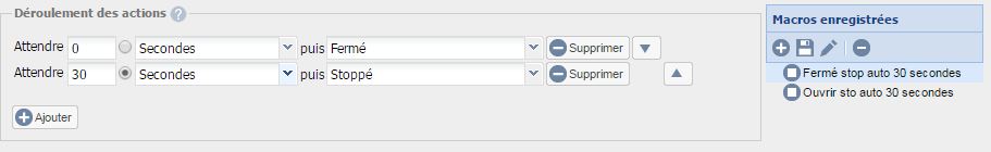

Messagepar socrate » 23 Fév 2017 15:35
J'ai donc créée 2 macros sur le module volet :
macro fermer.JPG (24.16 Kio) Consulté 11298 fois
macro ouvrir.JPG (24.25 Kio) Consulté 11298 fois

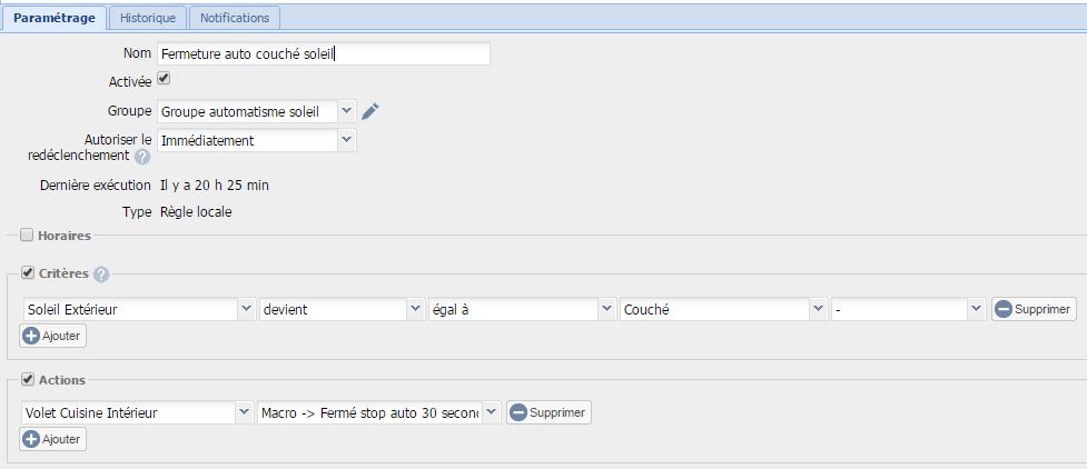

Ensuite créée une règle qui en fonction de l’état du couché ou levé du soleil lance la macro créée precedement !
regle auto soleil.JPG (45.57 Kio) Consulté 11298 fois
Normalement cela devrait fonctionner ?
Par contre je ne vois pas comment créer une autre règle qui doit s’exécuter une fois celle ci-dessus terminé.
Cette nouvelle règle devant vérifier l’état du volet et si état est différent de ouvert ou fermé déclencher une alerte ?
