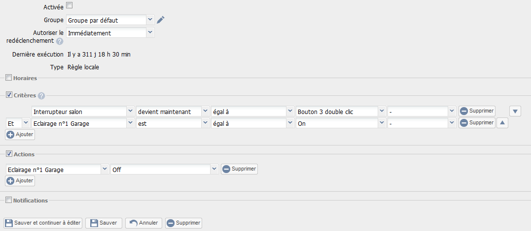

Messagepar enr37 » 15 Fév 2017 13:04
salut steph et merci de te pencher sur mon cas
en fait je ne vois rien qui permette de le faire. on peut basculer l'actionneur mais pas l'action

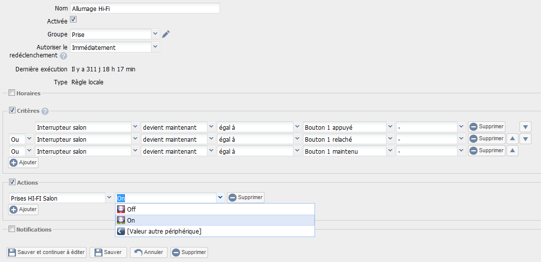

Messagepar stef31 » 15 Fév 2017 13:41
Voici une de mes programmation pour allumer un ampli depuis une soft remote via une multiprise Greenwave :
Et j'ai créé une autre règle pour éteindre.

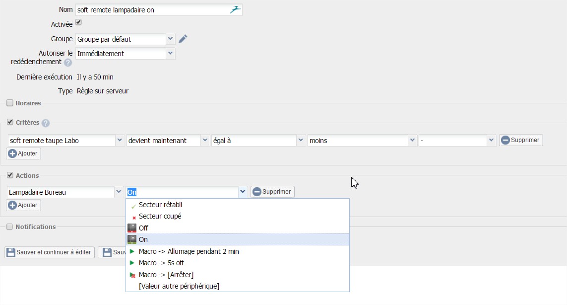

Messagepar stef31 » 15 Fév 2017 13:53
enr37 a écrit:En clair si j'appuie sur mon bouton que ca s'allume si c'est eteint et s'éteindre si c'est allumé.
Ah maintenant, je comprend mieux. ;)
Je créerais deux règles avec chacune deux critères et une action comme ci-dessous :

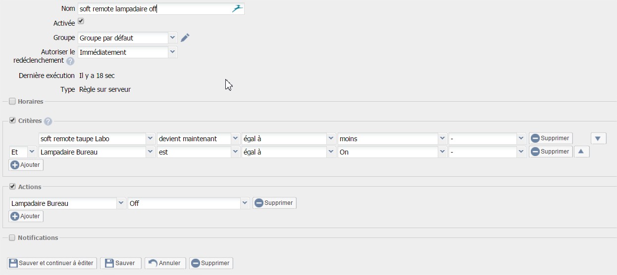

Messagepar enr37 » 15 Fév 2017 14:32
c'etait bien l'objet de ma demande. bon c'est cool, j'ai confirmation que je suis pas trop à l'ouest :p
je place l'une des 2 règle ici si qq un en a besoin sachant qu'il faut faire l'inverse pour l'autre. ca fonctionne bien ;-)
