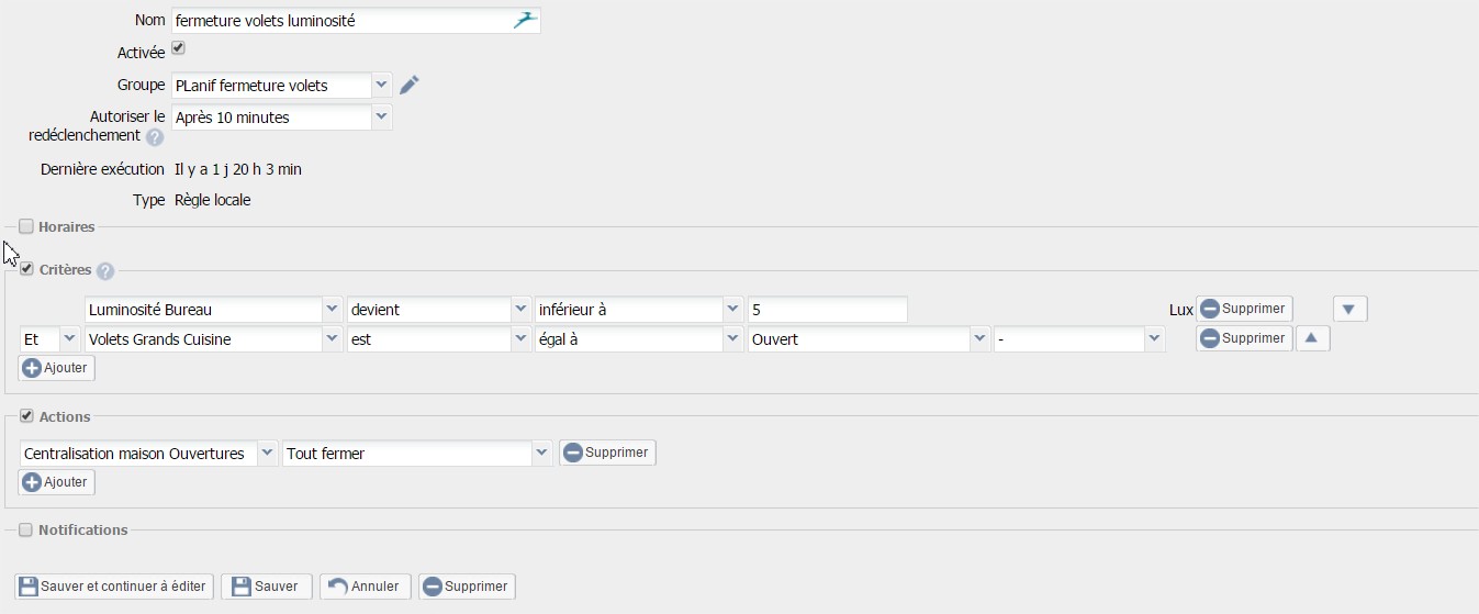

Messagepar enr37 » 15 Fév 2017 14:01
euh moi je mettrais INFERIEUR ;) à X lux
action : baisser tel ET tel volet.

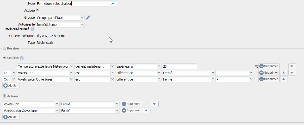

voilà
regle de fermeture de volets sud et ouest si dépassement de seuil de t°
règle pour fermeture en dessous d'un seuil de lux
volet lux.jpg (60.9 Kio) Consulté 26092 fois

enr37 a écrit:voilà
C'est à double tranchant ta règle ; 23° plein sud ce n'est pas 23° plein nord, et en hiver ta règle ne fonctionne plus car on n'est pas à la Réunion :mrgreen:
HS, mais attention à ta règle : il n'y a pas de vérification de l'état de la fenêtre avec ta règle. Ca signifie que si une fenêtre ou porte-fenêtre est ouverte (passage de personnes, d'animaux, de meubles, de belle-mère, ...), tu te retrouves avec le volet qui se ferme sur ta pomme :mrgreen:

ma domotisation est principalement axée sur les economies d'energie. les volets au sud ne servent pas au passage et à l'ouest sont au 1e etage ;-)
Ce que je veux c'est protéger de la chaleur l'été au sud et ouest et du froid au nord l'hiver. l'etat de ma fenetre n'entre pas en ligne de compte pour la bonne raison que tout est fermé quand il fait chaud. dans le cas contraire, j'ai une alerte push qui m'explique que les baies sont ouvertes. enfin, j'ai la meme alerte qui surveille les entrants en cas de branchement de la surveillance des ouvrant quand je suis absent. dans le pire des cas (qui n'est pas possible chez moi) pour la vitesse de fermeture des volets, on a le temps car ils descendent tranquillement. Enfin, un truc carrement impossible : ma belle mere qui passerait en dessous. ou alors, je devrais trouver un moyen pour accélérer la descente et que ca tombe sur la tête :mrgreen:

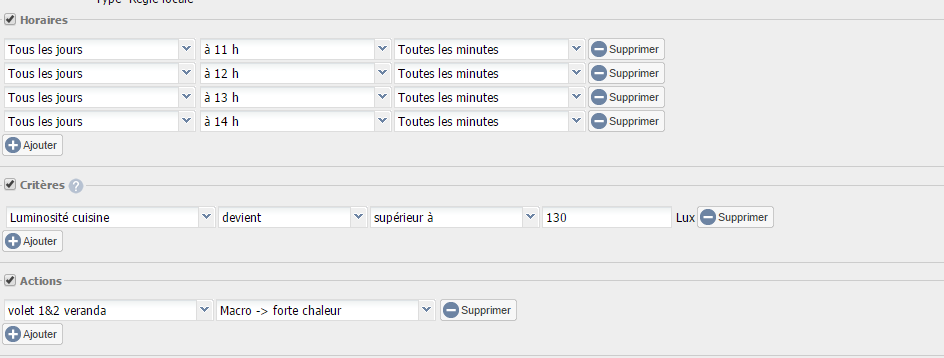

Messagepar woodrunner » 15 Fév 2017 22:11

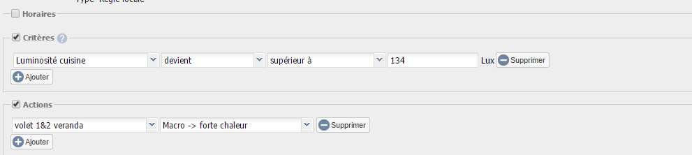

voilà , je suis parti de ça :
- savoir à partir de 11 h jusqu'à 14:59 si lux deviens superieur à 135 alors on ferme les volet de la veranda. c'est bon ,non ?
- et pour la remonté , sachant que ces volet se ferme avec le couché de soleil , je peux faire quoi comme scénario ?

Messagepar rover820i » 16 Fév 2017 10:06
J'ai un doute sur ta règle, car critère horaire + devient, ça nécessiterait qu'à une minute pile poil (0 seconde donc), la luminosité dépasse 135lux.
Enfin je l'interprète comme ça. Voir avec l'avis des autres, mais j'ai un doute sur son fonctionnement.

Messagepar woodrunner » 16 Fév 2017 21:39
bon , je suis revenu à cela pour l'instant .....

Messagepar rover820i » 17 Fév 2017 10:54
Joue aussi avec le calendrier, ça peut servir ;)

Messagepar influman » 17 Fév 2017 12:45
enr37 a écrit:voilà
je suis vraiment étonné de ta première règle avec les critères :
c1
ET c2
OU c3
car il suffit que C3 soit vrai pour que les actions se déclenchent...
Tu dois faire :
C2
OU C3
ET C1 (température premier critère discriminant)
