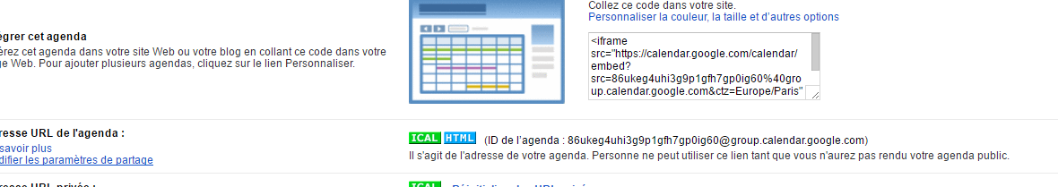

Bonjour , pouvez vous m'aidez pour la gestion du calendrier google .... j'ai l'impression que ça bloque au niveau de l'url ( voir copie d'écran à)
sachant que j'ai un calendrier " poubelle " sur l'année et que j'aimerai le rapatrier vers l'eedomus
cordialement

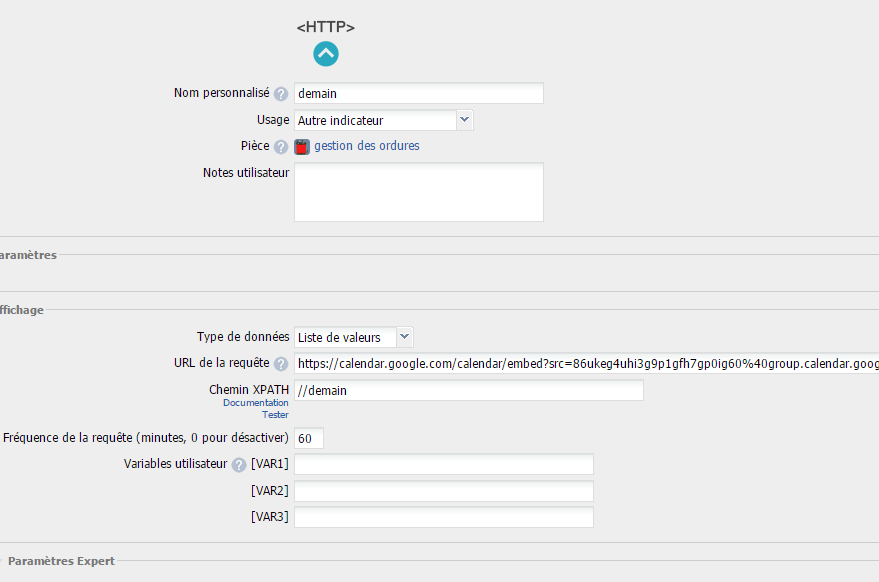

Heuu c'est normal que tu appel directement l'agenda dans la requète ??

ben j'ai mon agenda dédié aux poubelles
mes 2 capteurs http
mais je ne sais pas quelle url prendre ... j'ai l'impression que c'est là que ça se gâte .. et ensuite comment on l'exploite ?

je n'ai pas d'adresse url en xml ( qui se fini par basic ) et c'est pour cela qu'il n'y à pas de lien avec mn agenda eedomus
cdt
