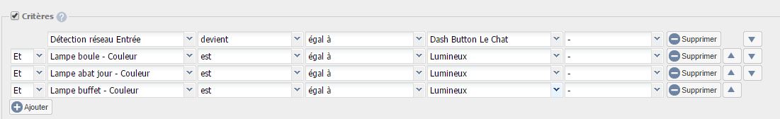

Je rencontre un problème avec mes lampes Philips Hue et mon Dash Button.
Je souhaite qu'au premier appui sur la Dash Button, les lampes s'allument en lumineux, qu'au deuxième, les lampes s'allument en détente, et au 3eme, les lampes s'éteigne.
J'ai donc réalisé cette règle pour le 2eme appui:
La règle ne s'exécute pas, avez-vous une idée ?

Re: Action différente en fonction du nombre d'appui
Messagepar fullpower » 23 Jan 2017 22:44
salut,
Peut être en passant par des états ...
ex : appui 1 fois -> allumage "lumineux" -> ton état passe à "lumineux"
puis dans tes règles en critère tu ajoutes si
- appui sur le bouton ET état = "lumineux" -> action "allumage détente" etc ..
Enfin c'est pas bien peaufiné là mais c'est juste une piste ...bon c'est vrai que ça m'a l'air un peu tordu ... :?
Messagepar OUARZA » 24 Jan 2017 10:09
Merci pour ta réponse.
Qu'entends-tu par "état" ? Il me semble que c'est déjà le cas. J'ai des états pour chaqués ambiances.

Messagepar OUARZA » 26 Jan 2017 09:36
J'ai réglé le problème à l'aide de ce tuto https://www.domo-blog.fr/peripherique-compteur-eedomus/
Messagepar influman » 26 Jan 2017 14:36
Je crois qu'il suffisait de mettre l'opérateur "EST MAINTENANT EGAL A" dash button pour que la règle se déclenche à un nouvel appui du dash. Il ne "devient" pas puisqu'il était déjà à cette valeur au premier appui. Enfin je peux me tromper.
Messagepar influman » 27 Jan 2017 12:36
OUARZA a écrit:Non, puisque le module "détection réseau" détecte entre temps d'autres équipements sur mon réseau domestique.
Oui mais dans le cas où justement il n'en détecte pas de nouveau, ça ne marche pas, donc pas fiable alors que l'autre marche dans tous les cas.
Et le "devient" seul sans le "maintenant", je ne suis pas convaincu non plus du déclenchement.

Messagepar OUARZA » 27 Jan 2017 13:34
Excuse-moi, tu parles de la règle que j'ai posté en image ?
J'ai testé tous les critères et aucun n'a fonctionné.
En fait, le problème se passe sur le "est égal à". J'ai l'impression qu'il n'arrive pas à détecter que la lampe est dans cet état.
Je vais peut-être contacter le support eedomus.
Mat
Messagepar influman » 27 Jan 2017 16:20
OUARZA a écrit:Excuse-moi, tu parles de la règle que j'ai posté en image ?
Mat
il suffit pour ça de voir la valeur des trois lumières dans leur historique.
En confrontant les différents historiques de tous les périphériques de la règle (avec statut selon le timestamp), on voit s'il y a bug ou pas. Ce qui m'étonnerait, mais sait-on jamais.
Messagepar rover820i » 27 Jan 2017 16:42
Il suffit qu'une lampe n'ait pas répondu (latence, etc...) pour que ta règle refuse de s'exécuter.
Il vaut mieux passer par un état "tampon" qui gérera le nombre de clics.
Messagepar OUARZA » 27 Jan 2017 17:12
Pourtant les états étaient visuellement conformes...
