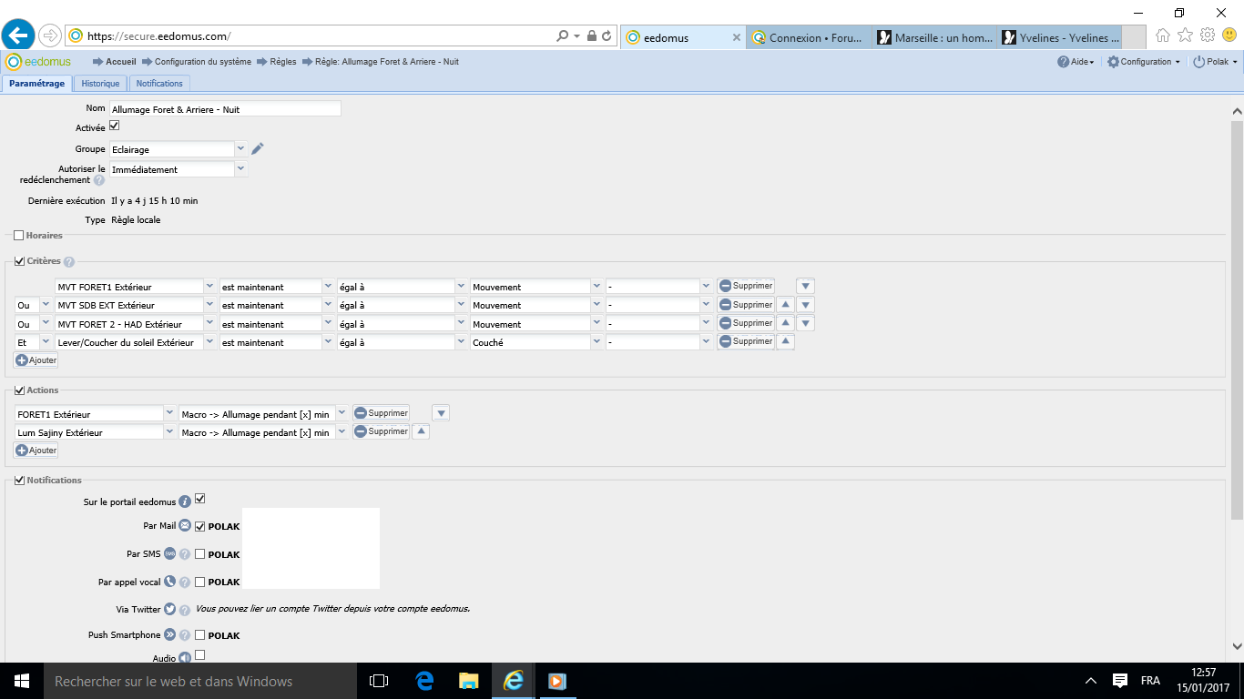

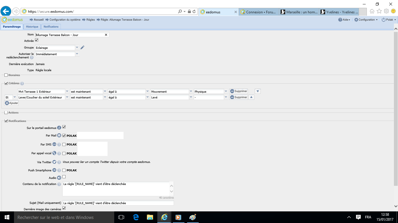

J'ai créé une regle pour détecter la presence et allumer la nuit...et juste detecter la presence sans allumer le jour...la nuit ca marche le jour non...je ne recoit pas de mail m'indiquent une presence et la regle reste à 0 utilisation depuis sa creation. je joins mes deux regles...un probleme?

Essaie est egal pour le jour.
Conseil, cache tes numéros de téléphone et autre renseignements perso quand tu postes
Envoyé de mon Nexus 10 en utilisant Tapatalk

Messagepar polak » 15 Jan 2017 13:53
tks...je comprend pas désolé...je suis déjà sur = pour le jour non?

Messagepar polak » 15 Jan 2017 13:57
polak a écrit:tks...je comprend pas désolé...je suis déjà sur = pour le jour non?
la chose que je vois peut etre c'est le fait de pas avoir mis d'action sur JOUR...je voulais juste que ca me fasse un mail avec les photos

Messagepar latoupie » 15 Jan 2017 14:40
Tu as mis :est égal maintenant et non 'est égal

Messagepar polak » 15 Jan 2017 18:13
Ok jai fait modif je te dit quand il fera jour....mdr
Sinon j'aimerai ajouter dans la règle : Se leve
Si je met ou...ca marche pas?
Car c'est finalement un quasi double : Et qu'il me faut non?
Je veux que si mouvement quand soleil levé et soleil se leve...il le declenche la règle.
Possible ou deux règles?

Messagepar gsimon » 15 Jan 2017 22:42
Bonjour, il faut indiquer "devient" pour le mouvement pour que la règle se déclenche quand un mouvement est détecté. Et sinon, au lieu de dire ´soleil se lève ou soleil est levé', tu dis ´soleil n'est pas couché'. Sinon, 2 règles
