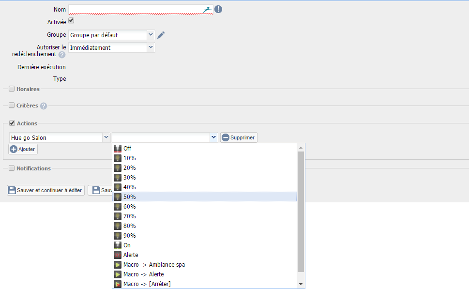

Bonsoir à tous, J'ai créé une règle pour que tous les matins de la semaine mes volets roulants s'ouvrent automatiquement et comme je possède une lampe de plafond Philips hue, Je voudrais que celle-ci s'allume en même temps que le volet s'ouvre, Ça c'est OK j'ai trouvé mais je n'arrive pas à pouvoir sélectionner un pourcentage d'allumage de 30% ou 50% (pour avoir un réveil moins brutal) Comment faire svp?

Messagepar technoman63 » 26 Oct 2016 08:02
Normalement tu dois avoir les pourcentages dans ta lampe (voir screen)

Re, En fait j'ai la pourcentages quand je vais dans la pièce concernée ou j'ai installé la lampe, Mais quand je veux modifier ma règle (règle simple ou je demande une ouverture de volet tous les matins à une heure bien précise) Et la je veux rajouter en plus de l'ouverture du volet un allumage de ma lampe à 50% Je ne peux pas, Je peux juste demander l'allumage mais j'ai pas de pourcentage proposé :cry:

Messagepar Fanfan » 28 Oct 2016 23:26
Oui le mode expert est activé, bon j'ai enfin la réponse de mon souci c'est entièrement de ma faute je me suis trompé car je sélectionnait "lampe Hue plafond chambre couleur chambre parents" au lieu de "lampe Hue plafond chambre parents" du coup je ne pouvait bien entendu pas avoir l'option pourcentage vu que j'étais sur "couleur" :? désolé pour le dérangement les gars :oops: et encore merci pour votre aide ;)
