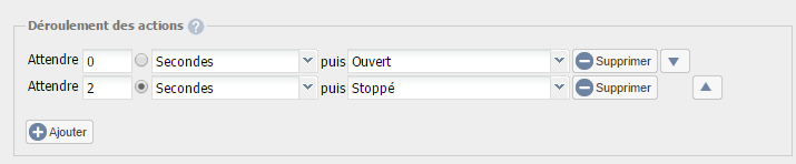

Comment piloter une ouverture partielle avec un module RFXCom et des volets roulants Somfy?

peut être avec une macro comme l'image que je viens de rajouter en pièce jointe ou pour la deuxième partie de la macro vous choisissez le temps en fonction de l'ouverture

Merci pour votre aide, mais hélas ça ne fonctionne pas.
Cordialement.
errivan
Messages : 49
Inscription : 21 Oct 2016
Re: Ouverture partielle volets roulants
Messagepar errivan » 21 Oct 2016 18:36
Mes excuses, j'avais fait une erreur, ça marche nickel.

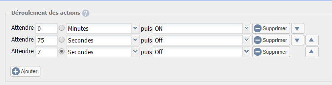

Pour ma part, ça fonctionne avec cette macro :
Pour info, ce sont des micros modules Blyss pour volets roulant qui j'ai réussi à appairer.
1ere commande -> ouverture
2eme -> arrêt de la commande initiale d'ouverture au bout de 75 secondes - ce qui permet de les ouvrir d'abord complètement (j'ai été obligé de faire cela pour que ce soit ok)
3eme -> Fermeture pendant 7 secondes pour les refermer partiellement (selon la vitesse de fermeture et le niveau souhaité)
