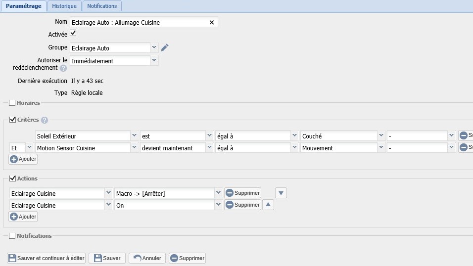

Pour répondre à Fullpower, ci-joint un autre exemple ou je me sers de cette fonction : Allumage et extinction des lumières par détection. 1 Règle pour allumer ou j'utilise cette fonction et 1 règle pour éteindre.
Règle Allumage Auto
Eclairage Auto-Allumage_Der.jpg (90.79 Kio) Consulté 36184 fois
Cdt

Re: " MACRO : ARRÊTER" n'existe plus ????
Messagepar Nikkos29 » 17 Oct 2016 11:27
Oui j'ai exactement la même règle que celle énoncée par Franck dans mon entrée et... ça déconne maintenant.
En gros si je reste dans la zone et que je suis détecté, la macro ne s'arrête pas, la lumière ne repasse pas à ON mais s'éteint à la fin de la macro 30 secondes plus tard...
Même chose pour toi Franck? Ça déconne aussi?

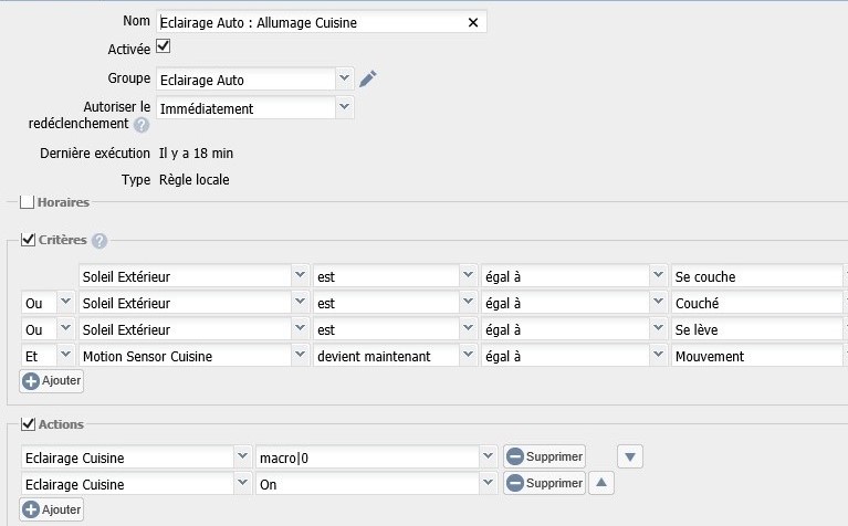

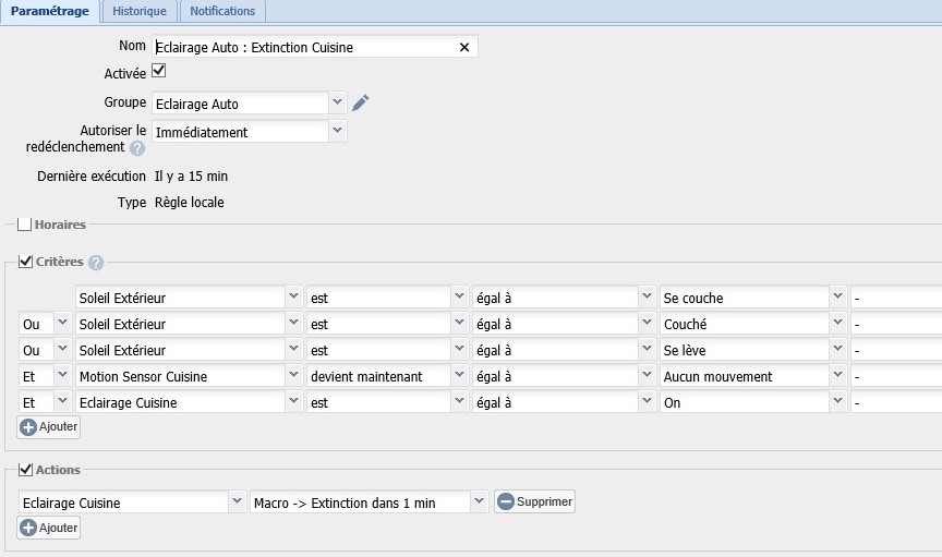

Messagepar Franck » 17 Oct 2016 20:32
Bonjour DomoTiti62,
ci-joint les 2 règles, allumage auto par detection et extinction auto.
Je les ai légèrement adapté il y a 2 semaines avec le raccourcissement des journées...
la notion de macro [arrêter] à changer 'Macro/0... Pas de nouvelle encore du support... :x
