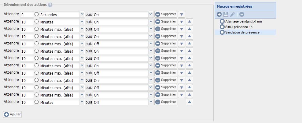

La box dispose d'une programmation pour faire de la simulation de présence (allumage aléatoire lampe par exemple).
Quand on active cette programmation (sur des période de 2h), elle crée d'office un règle et une macro sur l'actionneur qui ressemble à ça :
Capture d’écran (2).jpg (76.02 Kio) Consulté 4097 fois
Cette macro prévoit une changement d'état aléatoire de la lampe au plus tous les 10mn (Minutes max (aléa) et ce pendant 2h, soit 12 on/off.

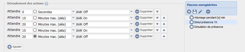

Trouvant cette fréquence trop élevée et 2 heures trop long, j'ai fait une macro avec seulement 4 on/off sur 1h (cf ci-dessous).
Capture d’écran (3).jpg (40.13 Kio) Consulté 4097 fois

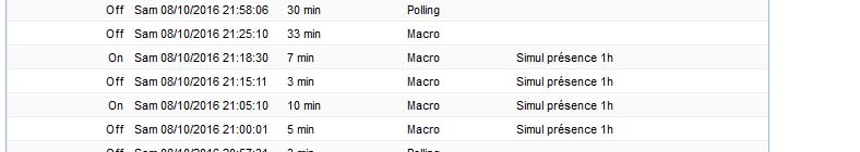

Je m'attendais donc à obtenir un on/off dans la première demi-heure et un autre dans la seconde.
En réalité j'ai eu ça (début règle à 21H)
Capture d’écran (4).jpg (30.88 Kio) Consulté 4097 fois
Il y a bien 4 changements dans l'heure mais tous situés dans la première demi-heure.
Quelle est la logique de déroulement des actions ?
Les X minutes max de chaque ligne d'action sont semble-t-il décomptés à partir du changement d'état de l'action précédente et non du début de la macro (21h dans mon cas).
Est ce bien cela?
