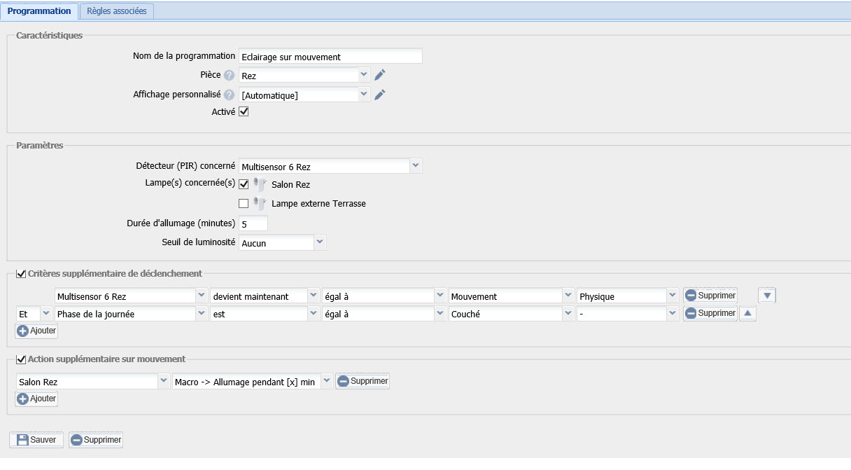

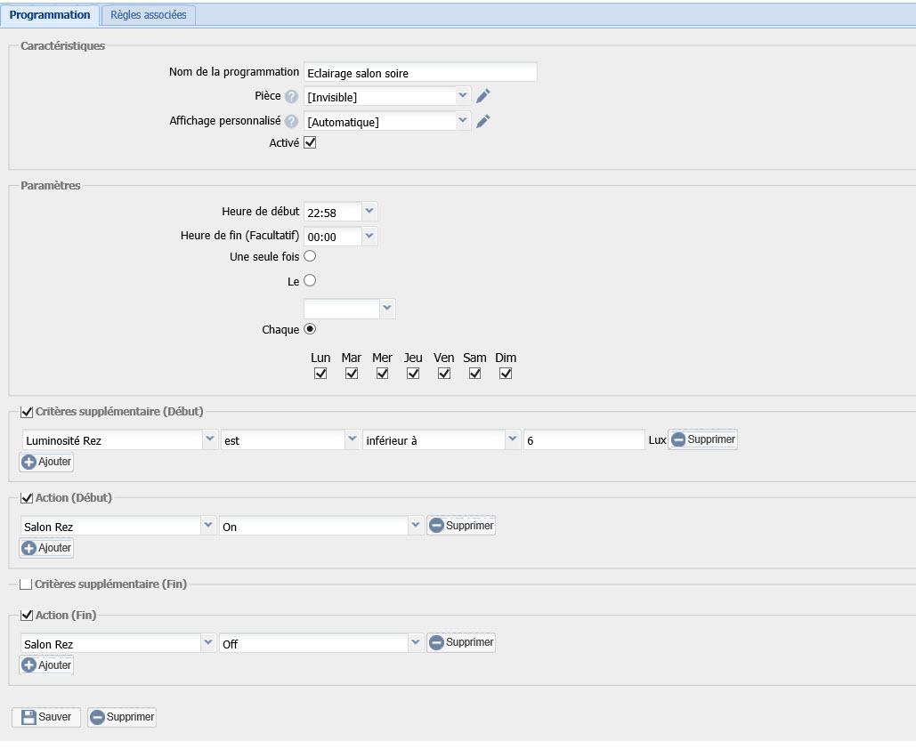

1. J’aimerai enclencher une lampe dès 16h00 si le niveau de lumière et en dessous de 6 lux jusqu’à une heure fixe de déclenchement 1h00 du matin
Programmation 2
2. Enclencher la même lampe sur détéction de mouvement sur phase de la journée "couché"
Quand je fais des test, il me semble que si la condition et passé ou présente sur ma programmation le déclenchement ne se fait pas, exemple mode phase journée ou horaire si je programme 16h30 enclenchement et qu'il est 16h35 ma programmation ne fonctionne pas
Si quelqu'un aurait la gentillesse d'éclairer ma lanterne sur les différentes programmations, j'ai bien parcouru le forum, mais ce n'est pas clair pour moi encore
La programmation qui se fait depuis les phases de journée (action associées)
La programmation directement sur le périphérique ( réglage, paramétrage)
Je vous remercie déjà pour votre aide

La programmation sur horaire ne sera pas adaptée puisque en effet, si la luminosité de 6 lux à 16h30 n'est pas atteinte, la règle ne se déclenchera pas.
Ce serait plus simple si tes phases de journées correspondaient : phase retour travail 16h30/20h, soirée de 20h à 1h00, coucher de 1h à 7h00 par exemple.

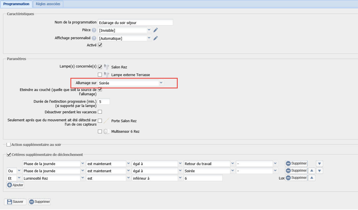

J'ai créer la règle ci dessous, elle s'est allumé uniquement dans la phase de la journée soirée, en dessous j'ai bien mis dans critères supplémentaire , retour de travail, est-ce que je dois aussi mettre la condition dans action ? Même si elle fait partie de la programmation Eclairage du soir ?
J'ai aussi remarqué, une fois la règle sauvegardé, je l'édite, et la pas toujours 1 ou les critères n'existe plus.
Si je fais une règle avec comme condition: phase de la journée soirée, et que nous sommes déjà en soirée, elle s'enclenchera ?
Merci beaucoup de ton aide précieuse

Messagepar Nikkos29 » 26 Sep 2016 22:54
Salut!
Je ne fonctionne pas du tout avec la programmation de base eedomus car c'est trop restrictif.
Essaies plutôt de faire une règle indépendante pour l'allumage et une autre pour l'extinction comme dans mon premier message.
Critère :
Phase journée est égal à retour travail
OU
Phase jour et est égal à soirée
ET
Luminosité séjour est inférieur à 6 lux
Action
Lumière séjour ON
Tu peux rajouter un critère de déclenchement
ET
-mouvement séjour devient maintenant égal à mouvement
Du coup si aucune présence n'est détectée pendant les phases retour travail ou soirée la lumière ne s'allumera pas ...

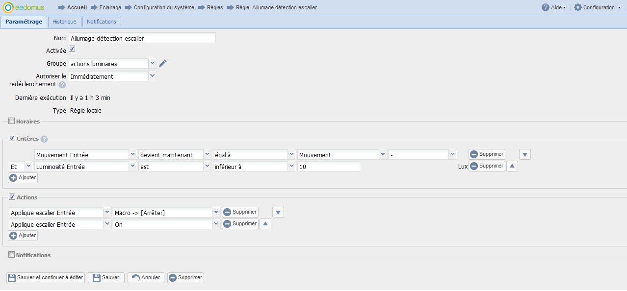

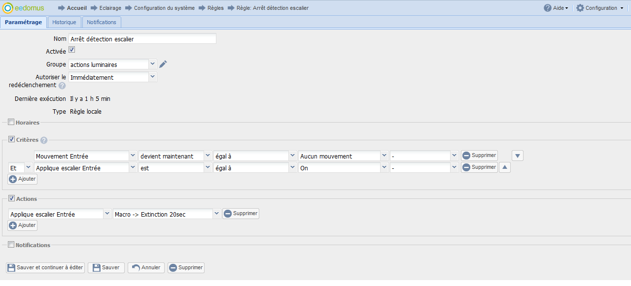

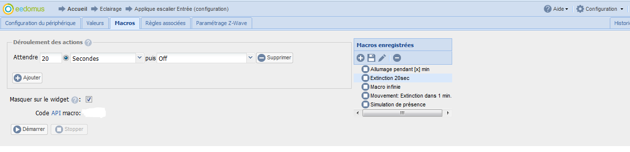

Alors, voici les captures de ma règle pour l'allumage escalier pour te donner un exemple.
Règle allumage.PNG (35.76 Kio) Consulté 24717 fois
Arrêt détection entrée.PNG (33.88 Kio) Consulté 24717 fois
Macro 20sec.PNG (26.33 Kio) Consulté 24717 fois
En fait c'est une règle vue sur le forum que j'ai adoptée et qui permet contrairement à la programmation de base eedomus pour l'allumage sur mouvement de laisser allumer tant qu'il y a détection de mouvement, donc :
Détection sur mouvement (et luminosité inf à 10 lux) --> allumage lampe--> pas de mouvement (au bout de 10 sec) --> macro décompte 20sec --> lampe OFF
Détection sur mouvement (et luminosité inf à 10 lux) --> allumage lampe--> pas de mouvement (au bout de 10 sec) --> macro décompte 20sec --> Mouvement détecté --> arrêt macro --> lampe ON
Et ainsi de suite...
au total la lampe reste allumée 30 sec car le paramétrage radio du détecteur est réglé sur "aveugle" pendant 10 secondes après une détection. Sur le détecteur fibaro, c'est la paramètre d'origine, à voir sur le tien.
Après rien ne t'empêche de mettre 1 min d'allumage, 10 min... peu importe! Moi c'est juste que je ne fais que des passages assez courts dans l'escalier.
Regardes les paramètres changer sur ton app lorsque tu rentres dans la zone alors que la macro 20sec est en cours et tu verras le module repasser à ON.
J'espère que ça t'aidera.
