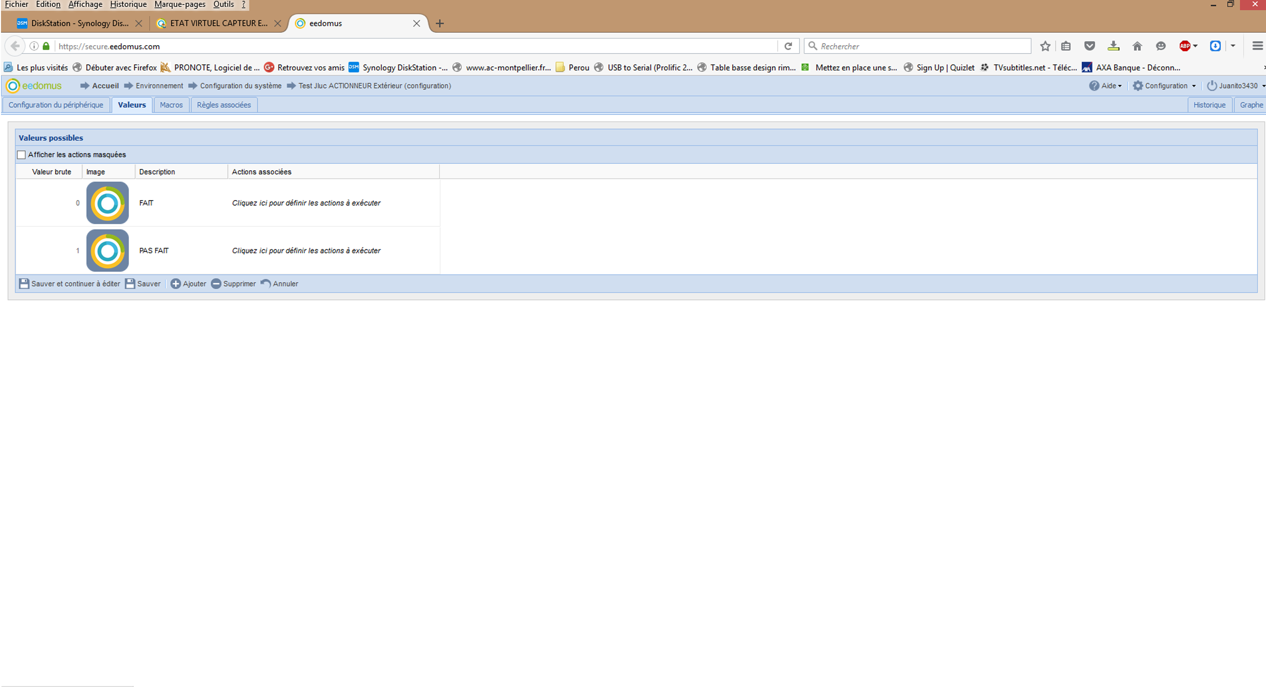

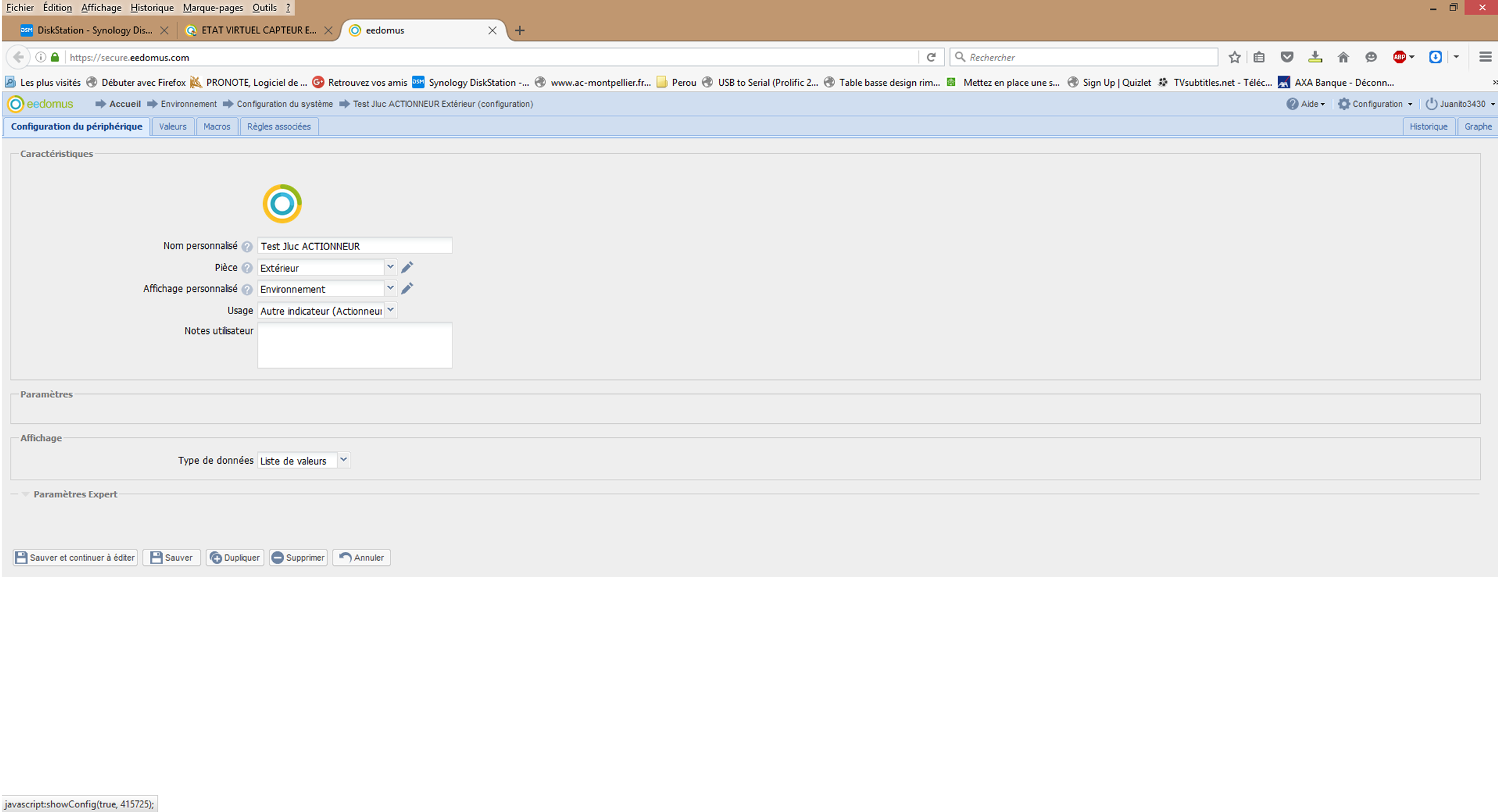

Messagepar juanito3430 » 07 Juin 2016 19:40
Voici le pdf de mon Etat Virtuel type actionneur
Il reste toujours à FAIT.

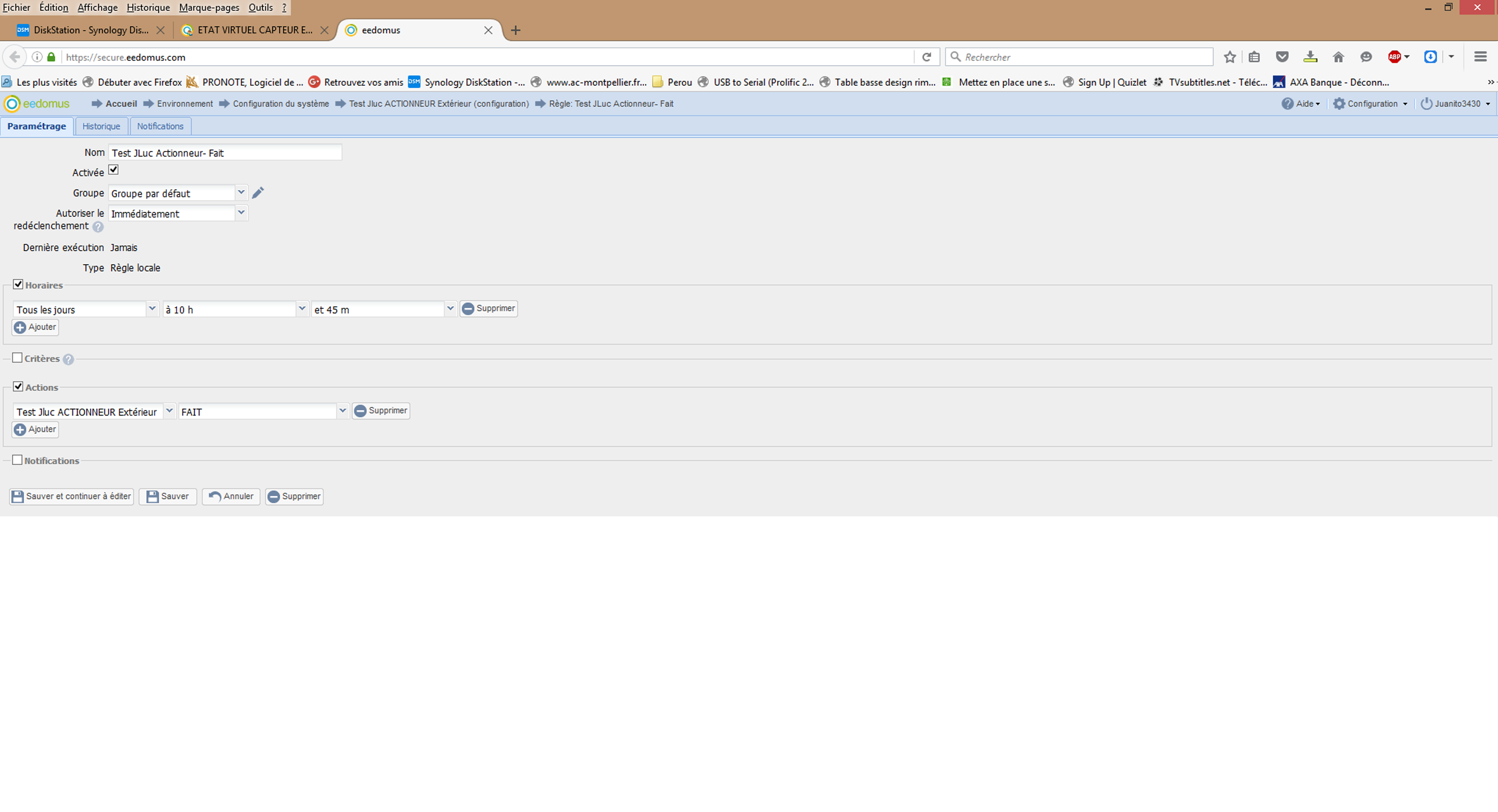

Messagepar juanito3430 » 07 Juin 2016 19:59
Regle pas fait
Régle FAIT
Deux valeurs
Etat Actionneur
juanito3430

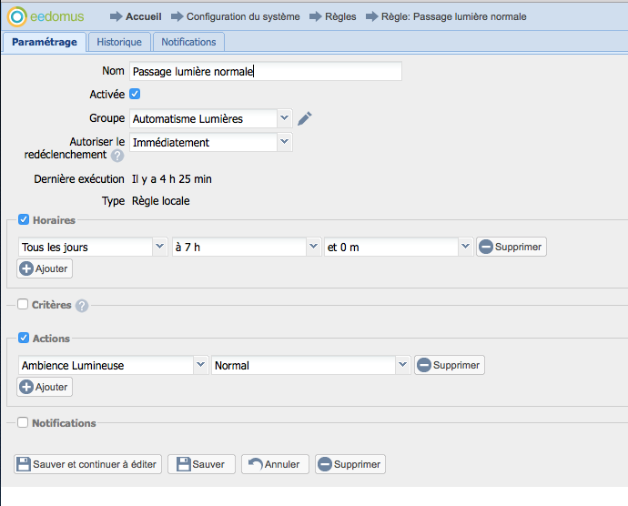

Messagepar Arno » 07 Juin 2016 21:06
C'est curieux, comme ça je ne vois pas pourquoi les règles ne se sont pas déclenchées, tout à l'air correct (j'ai un dispositif identique pour passer en éclairage tamisé le soir, les règles sont formulées de manière identiques et modifient de la même manière un état virtuel)
Elles ont bien été créées avant 10H45 ?

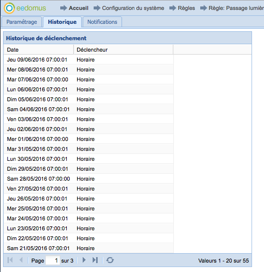

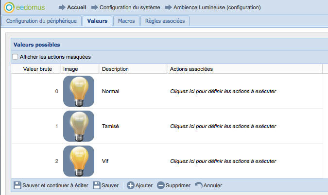

Messagepar Arno » 09 Juin 2016 10:31
Comme je l'ai mis plus haut, j'ai bien des règles similaires pour la gestion de l'ambiance lumineuse chez moi, et ça fonctionne
Capture d’écran 2016-06-09 à 11.24.52.png (72.24 Kio) Consulté 14790 fois
Capture d’écran 2016-06-09 à 11.26.19.png (92.15 Kio) Consulté 14790 fois
Capture d’écran 2016-06-09 à 11.26.56.png (70.91 Kio) Consulté 14790 fois
Capture d’écran 2016-06-09 à 11.27.11.png (75.01 Kio) Consulté 14790 fois

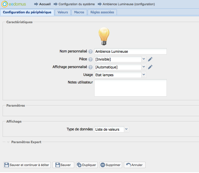

Re: ETAT VIRTUEL CAPTEUR ET ACTIONNEUR
Messagepar juanito3430 » 09 Juin 2016 10:51
Oui je vois MAIS
Le périphérique que Ambience Lumineuse est bien un ETAT VITUEL
Moi j'ai mis à USAGE : Autre Indicateur (Actionneur)
Peut etre est ce le problème ?
juanito3430
Messages : 62
Inscription : 18 Déc 2015
Messagepar Arno » 09 Juin 2016 11:48
En effet, cela peut être un problème.
Arno
