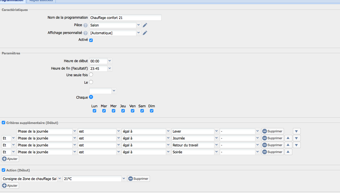

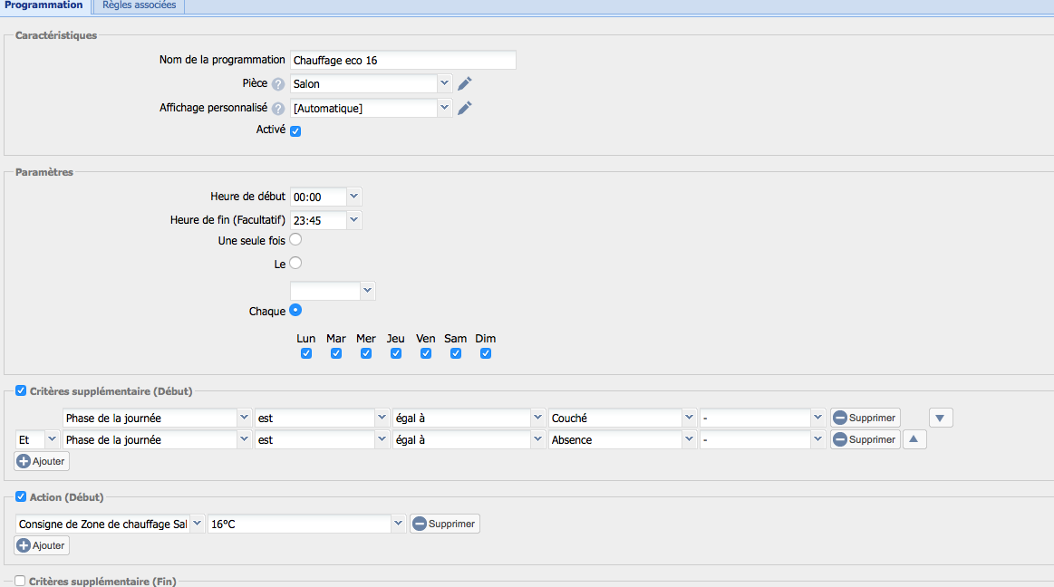

J'essaie de programmer mon chauffage avec l'agenda de l'eedomus (j'ai crée une zone de chauffage avec 2 modules qubino fil pilote pour radiateurs électriques et le thermostat srt 321) et ,
j'aimerai chauffer à 21°quand je suis present et à 16° en cas d'absence.
Ma programmation vous parait-elle correcte ou pas ?
Merci d'avance pour vos conseils

Tout d'abord, tu as mis 2 fois la même copie d'écran.
Ensuite, ta programmation ne peut pas fonctionner puisque tu mets plusieurs critères simultanés (avec "et") qui sont par nature incompatible, elle ne va donc jamais démarrer.
Que veux tu faire exactement ?

Messagepar Guillaume » 30 Mars 2016 12:15
Merci de ta remarque Arno (j'ai corrigé la capture).
Je que j'aimerai faire c'est :
1 que la temperature soit de 16° pendant les phases de l'agenda "Couché et Absence"
2 que la temperature passe à 21° pendant toutes les autres Phases de l'agenda " lever,journée,retour du travail et soirée "
comment dois-je corriger? il faudrait pouvoir remplacer les "est par des ou"...
Merci encore

Messagepar latoupie » 30 Mars 2016 13:41
regarde par ici, tu vas y trouver ton bonheur
viewtopic.php?f=18&t=3887

N'oublies pas de supprimer tes régles, tu n'en auras plus besoin en gérant par le calendrier ;)

Une chose encore, si tu as mis une consigne à 21 °, il faut que le thermostat de ton radiateur soit au-delà des 21°; tu peux le mettre à fond par exemple :P
