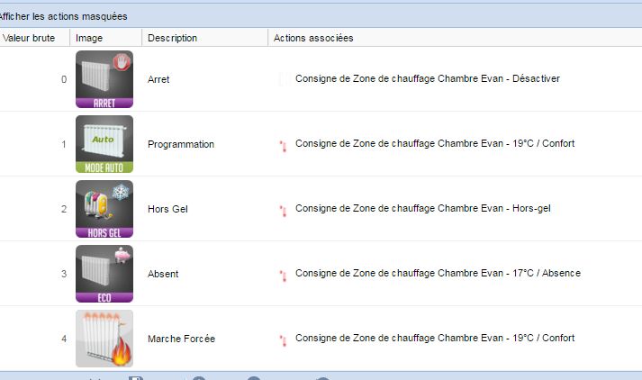

Chacun de mes chauffage à 5 mode :
detail mode chauffage.JPG (44.86 Kio) Consulté 4101 fois
Chaque mode va declancher une température de consigne donnée.
Pour le mode programmation j'ai volontairement mis Confort, de toute maniéré, cette consigne va directement changée selon l'agenda.

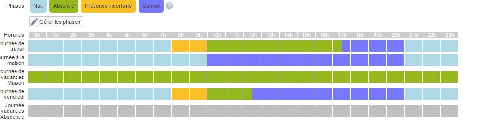

Chacun de mes chauffages sont géré par l'agenda :
Ici, les horaires de mise en route sont les même pour tous les chauffages, donc une seul consigne Absence, nuit, confort.

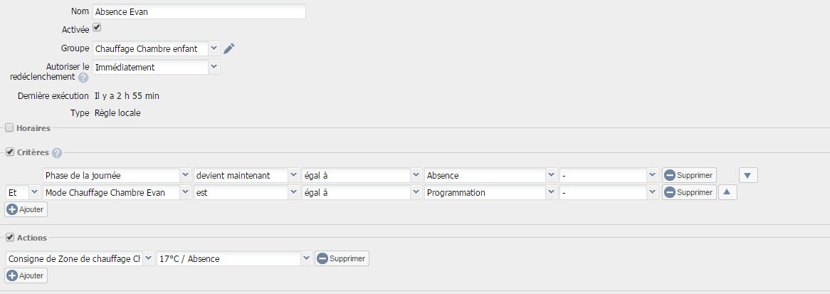

j'ai préférée lancer les différents mode de mes chauffages ( Absence, nuit, confort ) via des règles ( voir ci dessous ) plutôt que directement via l'agenda, afin de pouvoir volontairement passer du mode programmation à un autre mode ( abscence, marche forcée...) en fonction de l'occupation ou non de la pièce sans cette consigne soit annulée a chaque changement de phase de la journée ( au cas ou une phase de la journée aurais pilotée en directe les température de consigne.
detail regle.JPG (48.74 Kio) Consulté 4101 fois
j'ai donc une règle par mode, le tous multiplié par le nombre de chauffages à gérer... pour ma part, 3 mode, 2 chauffages, soit 6 règles de ce genre. ( Si qq un a une idée pour faire autrement en reduisant le nombre de règles tous en gardant les mémes fonctionnalités je suis preneur )
Ce mode de fonctionnement me convient très bien.
Hors si je passe un chauffage sur un mode autre que programmation cela ce gatte, car lors du repassage sur le mode programmation, de la manière dont sont écrite mes règles, le chauffage e réenclenchera seulement au prochain changement de phase.....
Pour palier à cela, il aurai été bon de pouvoir gérer la position des parenthèses et de pouvoir écrire
(A et B) ou (C et D)
Afin de compléter ma règle précédente par :
Si mode chauffage devient programmation et phase de la journee est abscense alors.... On exécute la règle. Mais vu que cela n est pas possible j ai été obligé de créé cette règle en plus.... Soit en plus 6 règle, ce qui me fait un total de 12 règles pour gérer 2 chauffages......ça marche très bien, mais je trouve ça un peu lourd. Apres j en demande peu être un peu beaucoup....
Qu en pensez vous ? Y aurai t il une manière de simplifier tout ca ?
