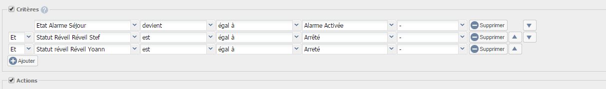

J'ai la règle ci dessous qui ce charge de couper mes lumières et d’arrêter la radio si aucun des réveilles n'est entrain de tournée et si l'alarme deviens active.
La règle est censée exécutée sur le DEVIENT de l'alarme.
L'alarme est activée à minuit la veille. A 6h10 mon réveille ce coupe. L'alarme est toujours activé... Mais à 6h10, la règle s’exécute avec comme pour declancheur la coupure de mon réveille....
Pourtant l'Etat Alarme séjour n'aurait du ce valider qu'une fois..... et empêcher tout exécution de cette règle jusqu’au ré enclenchement de l'alarme....
C'est vraiment bizarre....
Avez vous des pistes ?

Essaye "devient maintenant" "égal a"
J'ai toujours eu un peu de mal aussi avec les conditions :D

la règle, ne jamais utiliser le DEVIENT, uniquement le DEVIENT MAINTENANT

Messagepar dede3828 » 21 Mars 2016 07:02
je test merci.
Pourtant j'ai d'autre règles qui fonctionnent avec Devient, et je n'ai aucun problème...
