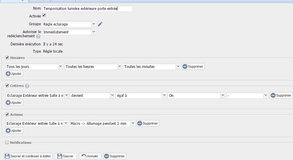

voici la regle :
Regle on
regle on.JPG (58.73 Kio) Consulté 12510 fois

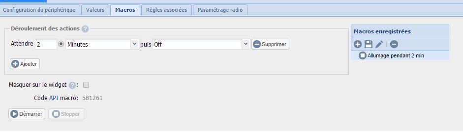

Voici la macro :
macron On.JPG (33.44 Kio) Consulté 12510 fois

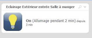

et sur le bouton Eedomus il est marqué ceci :
lumiére on.JPG (14.75 Kio) Consulté 12510 fois
et la lumière ne s’éteint pas et le bouton reste sur ON alors qu'il devrait se mettre en OFF.

Peut être un soucis sur ta macro....
Essaies avec :
attendre 0 s puis on
attendre 2 min puis off

Messagepar Arno » 15 Fév 2016 19:43
Je ne suis pas chez moi pour pouvoir tester, mais déjà le critère horaire "tous les jours..." ne semble pas nécessaire dans cette règle.
Essayer de le supprimer peut avoir un effet favorable.
Sinon, il se peut que le périphérique ait à exécuter 2 ordres simultanément (on et la macro), ça pourrait coincer ici aussi.
Si la suppression du critère date ne fonctionne pas, une solution qui fonctionne à coup sur :
Faire une règle "extinction" avec :
- horaires : tous les jours, toutes les heures, etc. (cette fois, c'est nécessaire, car on a ensuite un critère de durée)
-critères : éclairage est égal à on
et éclairage n'a pas changé depuis 2 minutes
- action : éclairage off

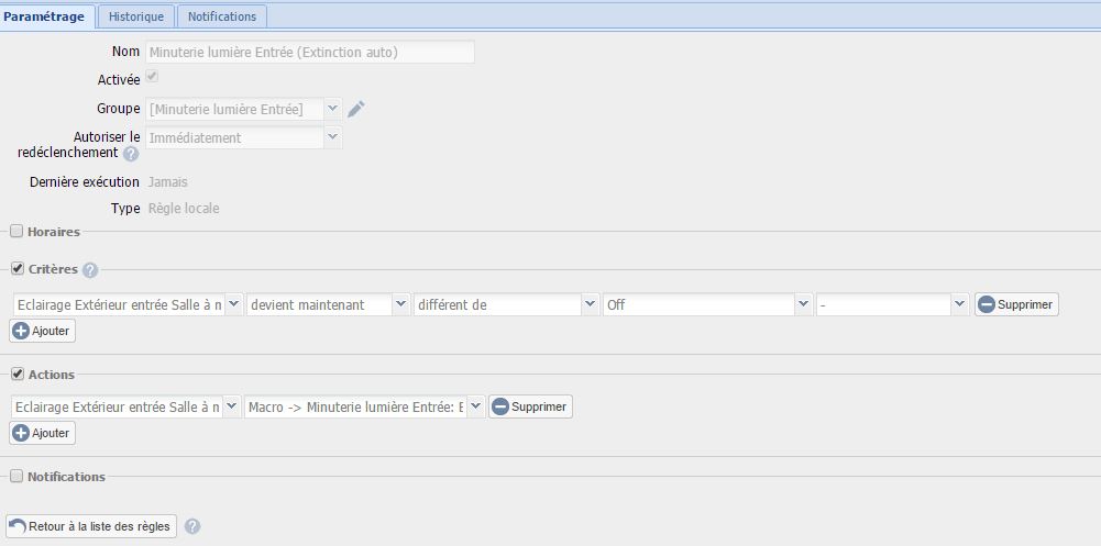

je suis passé par le mode programmation et en utilisant la minuterie lumière et le problème est résolu. Mais je n'y sus pas arrivé par les règles ni la macro.
Merci à vous tous pour votre aide :P
Eedomus + - Netatmo (anémomètre, pluviomètre) - détecteur mouvement fumée eau Fibaro - 2 LED Zipato - 13 rollers Fibaro - 12 FGS-222 - 1 FGRGB-101 - 1 FGBS-001 - 2 inter Edisio - Dongle Edisio - RFXcom - Switch - Hue -prise zwave - inter Livolo
dodo28
Messages : 82
Inscription : 27 Déc 2015
Re: Allumer une lampe temporarement
Messagepar dodo28 » 15 Fév 2016 22:26
pour info la règle dans la programmation est ;

Messagepar blues » 16 Fév 2016 10:24
L'astuce vient peut-être de "différent de off" à la place de "égal à on". La lampe peut être "on" en manuel, au cours d'une macro, etc. Le statut est le même pour la box...
blues
Messages : 630
Inscription : 05 Fév 2012
Messagepar dodo28 » 16 Fév 2016 11:31
Oui, c'est même sur, c'est la difference "different de off" et "égal à ON". Il fallait trouver.
