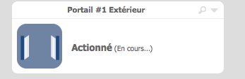

Le problème, c'est que sous l'interface eedomus, mon actionneur apparait comme ci dessous :
Capture d’écran 2016-02-03 à 22.36.13.png (11.16 Kio) Consulté 7830 fois

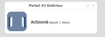

si je clique dessus il apparait ceci :
Capture d’écran 2016-02-03 à 22.37.18.png (11.07 Kio) Consulté 7830 fois
Il m'affiche le statue et ne lance aucune action.....

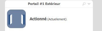

Il faut que je ré appuis sur le bouton afin de voir apparaitre ceci :
Capture d’écran 2016-02-03 à 22.38.42.png (10.88 Kio) Consulté 7830 fois
ET la, l'action est bien exécutée.....

En fait la première fois que l'on clique on obtient la liste des actions. Dans ton cas il n'y en a qu'une. Le deuxième clic permet d'actionner le portail à nouveau.
si tu passais par un état intermédiaire "en attente" à la suite d'une action ça ferait moins bizarre. Il suffirait de cacher cet état dans l'interface pour ne pas le voir dans la liste...
