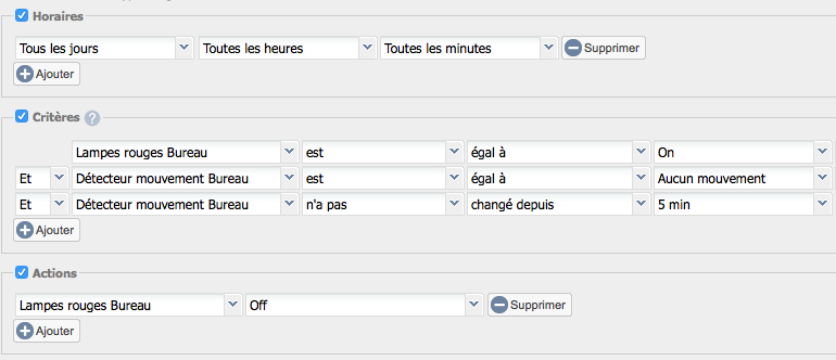

Messagepar Arno » 02 Fév 2016 04:37
Personellement, je fais comme ça :
extinction auto.png (46.43 Kio) Consulté 12164 fois
Et ça fonctionne très bien

Messagepar Arno » 02 Fév 2016 08:05
En faisait comme ça (absence de changement d'état pendant 5 minutes comme seul critère), ta règle va se déclencher toutes les 5 minutes quand la lampe est éteinte, ce qui va générer de l'activé processeur et du traffic Z-Wave inutile.
Il me semble préférable de cibler au plus juste les critères de ses règles afin d'optimiser leur application, mais c'est peut-être juste mon coté maniaque !! :mrgreen:

Messagepar amarna » 02 Fév 2016 08:31
Le critère "tous les jours toutes les heures toutes les minutes" est il obligatoire ?? Cela prend également des ressources pour rien non ?

Messagepar Arno » 02 Fév 2016 08:41
Obligatoire pour tout critère de durée

Messagepar Eedomus38230 » 02 Fév 2016 21:30
Arno a écrit:Personellement, je fais comme ça :
Merci Arno! Ça fonctionne impeccable! Je ne connaissais pas le critère "n'a pas changé depuis"... Super pour l'aide hyper rapide !! :P
