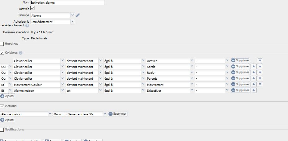

J'ai effectivement créé un peripérique virtuel que j'ai appelé alarme avec 2 états: activer et désactiver.
Pour les règles les voici.
Activation:
activ alarme.JPG (84.55 Kio) Consulté 22901 fois
et désactivation:
desact alarme.JPG (74.33 Kio) Consulté 22901 fois

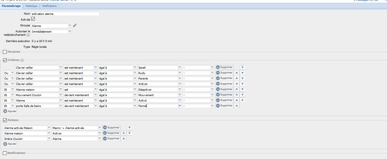

Messagepar rudybond2002 » 15 Jan 2016 11:59
Voici mes nouvelles règles d'activation:
activ alarme.JPG (55.78 Kio) Consulté 22898 fois
mais ca ne change pas le statut de l'objet virtuel alarme qui reste en désactivé, alors que le clavier est activé.

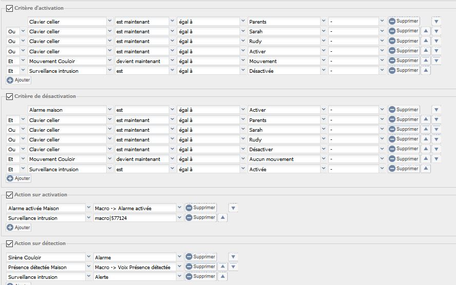

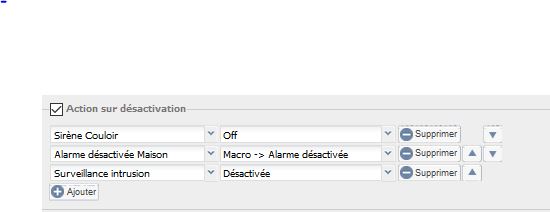

Messagepar rudybond2002 » 15 Jan 2016 12:39
Je veux "simplement" que lorsque l'on tape le code ou qu'un badge est détecté que l'alarme et le détecteur de mouvements soient activés. Et même chose pour la désactivation. Mais lorsque je tape le code, l'alarme ne se met pas en route alors que le statut du clavier change.
regles 1.JPG (91.58 Kio) Consulté 22898 fois
[attachment=0]regles 2.JPG[/attachment
regles 2.JPG (19.66 Kio) Consulté 22898 fois
