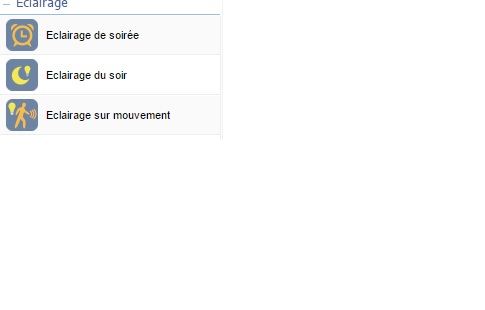

je souhaite partage une expérience pour l'éclairage d une lumière extérieur avec un détecteur de mouvement mais uniquement à la tombé de la nuit et bien sur toute la nuit.
Parmi les trois propositions laquelle serait la plus judicieuse?

Tu peux utiliser la programmation "éclairage sur mouvement" ou créer une règle équivalente:
Si détecteur devient maintenant égal à mouvement
et
Soleil different de "couché" (périphérique en natif dans l'Eedomus)
action:
lampe => macro 3min (il te faut au préalable créer cette macro sur ton périphérique lampe)

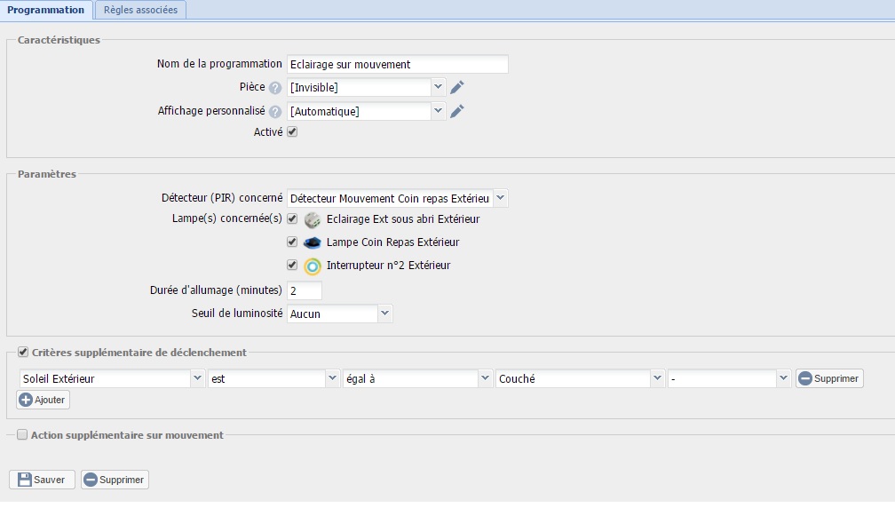

Si je prends éclairage sur moivement, dans le critères supplémentaire , je choisi quoi?
Soleil extérieur est égal à couché ???

C'est mieux de mettre différent de lévé car il fait un peu sombre entre levé et couché

super merci pour l'aide j'ai modifié le programme.
