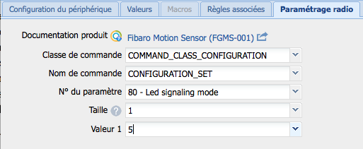

Messagepar Arno » 08 Jan 2016 17:26
Tu mets le paramètre 80 sur 5
Capture d’écran 2016-01-08 à 17.24.53.png (41.64 Kio) Consulté 13677 fois
Et tu cliques sur envoyer

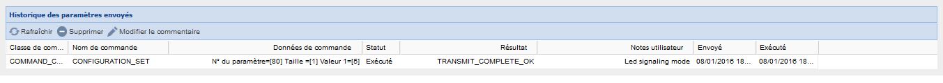

Messagepar rudybond2002 » 08 Jan 2016 19:00
Ok je viens de le faire et voila ce que ça donne. par contre mon détecteur ne reste pas allumé en vert.
