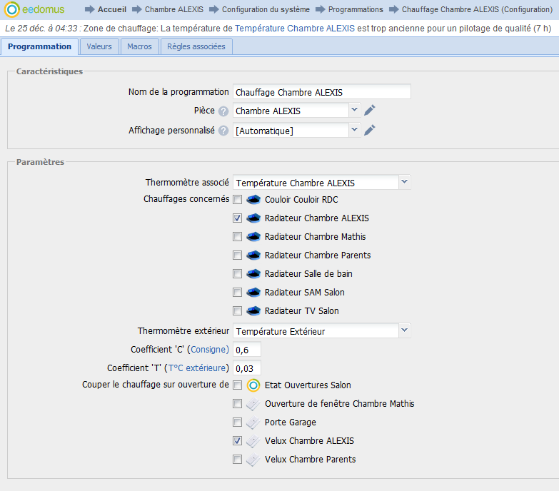

je poste içi un problème que je rencontre depuis plusieurs semaines et que je n'explique pas.
J'utilise l'agenda pour programmer plusieurs zones de chauffage, une pour chaque chambre.
Chaque chambre possède un radiateur piloté par un qubino et un velux avec un détecteur d'ouverture.
Chaque chambre a donc sa zone de chauffage avec programmé le qubino + le détecteur d'ouverture pour couper le chauffage en cas d'ouverture.
Mon problème est le suivant : quand j'ouvre le velux pendant une phase de chauffage, le radiateur se coupe bien, mais se rallume peu après même si le vélux est encore ouvert !

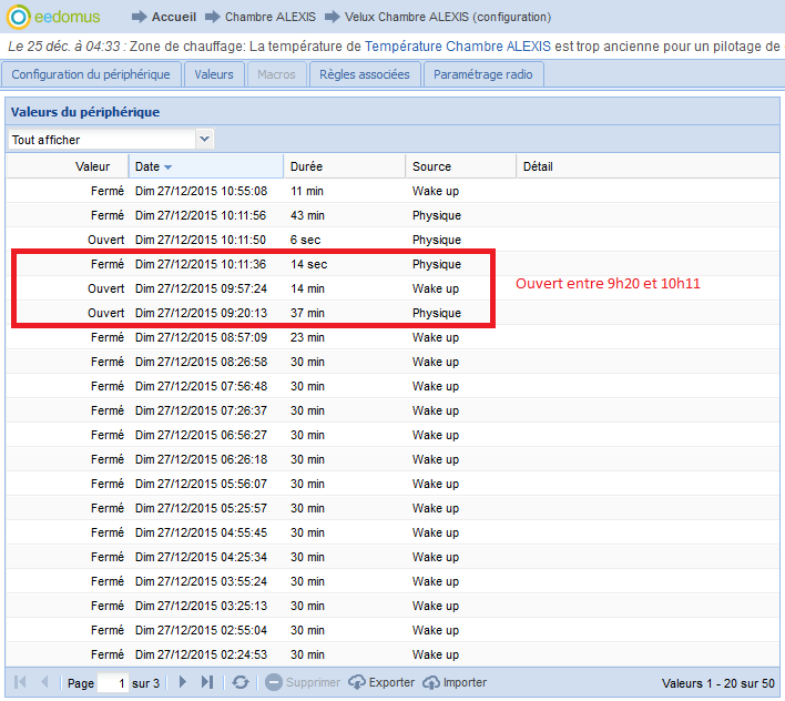

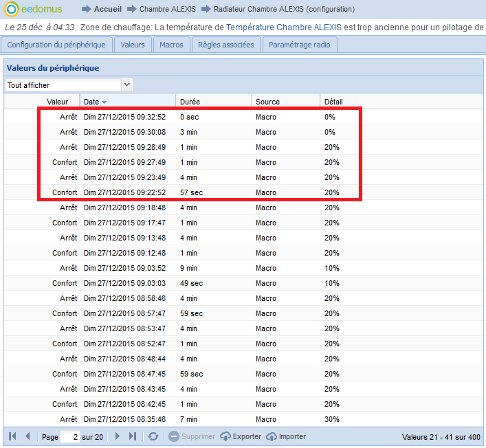

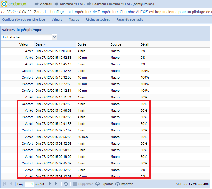

Ci-joint des captures de :
programmation d'une piece
les changements d'états de l'ouvrant (encadré rouge la periode où le vélux est ouvert)
les changements d'états du radiateur (encadré rouge la periode où le radiateur devrait être éteint car le vélux est ouvert).
Si besoin d'éléments supplémentaires ne pas hésiter.
Merci par avance !
Sylvain.

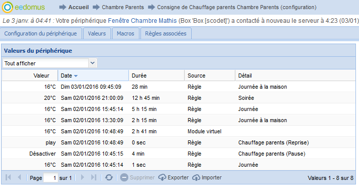

Il faudrait aussi le screenshot de ta consigne de chauffage, qui devrait montrer une désactivation quand le velux est ouvert.

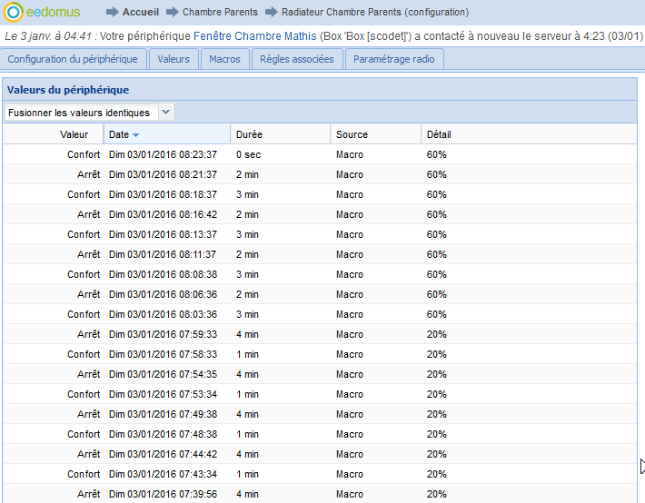

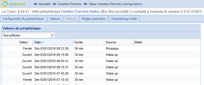

Et voilà que ça recommence ! Pris sur le fait ! Ce matin j'ai une pièce qui a mal fonctionné.
Ci-jointes les captures des historiques de :
Consigne pièce
Etats du pilotage du radiateur
Etats de l'ouvrant
J'ai peut-être un début de réponse !
Dans une autre pièce cela à bien fonctionné. La différence se trouve dans les informations envoyées par le détecteur d'ouverture, chez moi en Zwave.
Le détecteur de la pièce en défaut n'a pas envoyé son état "ouvert" lorsque j'ai ouvert le vélux. On voit dans la capture que son état n'est envoyé que pendant ses phases de réveil pour signaler que le détecteur est fonctionnel ("WakUP") ! Il manque l'état ouvert envoyé en "Physique" !
Si le problème vient effectivement de là ce serait un problème radio mais l'eedomus devrait être capable d'utiliser l'état "Ouvert" envoyé en "WakeUP" malgré tout.
Si quelqu'un a une autre idée je suis bien entendu preneur.
Sylvain.
