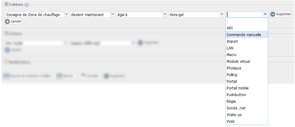

Et bien, comme son nom l'indique cela permet de specifier la source du changement de valeur dans le critere.
Par exemple, je l'utilise moi pour conditionner des notifications vocales. Si j'ouvre le portail depuis la source LAN alors pas de notification vocale (puisque c'est moi qui le fais depuis chez moi). Si le portail est ouvert depuis le portail mobile ou web alors notification vocale que le portail s'ouvre.
Idem, si j'arme l'alarme depuis chez moi, c'est la tablette qui cause. Si j'arme depuis l'exterieur, c'est mon portable.
Cela peut aussi etre interessant dans les programmations avancees de pouvoir faire la difference entre une commande positionnee manuellement (depuis l'interface) et une valeur positionnee par l'action d'une regle.

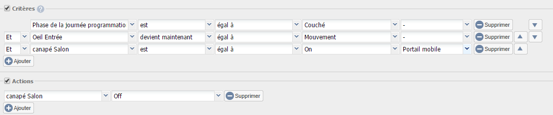

la régle ne se déclenche SAUF si j'ai fais une action depuis ma tablette :
PAr exemple, La lumière s'éteint au bout de 3' la nuit sur détection SAUF si je me lève la nuit pour lire, dans ce cas, j'actionne le ON de la lumière depuis la tablette, ce qui pourrait donner :

J'utilise souvent le critère "physique" pour savoir si la lampe a été allumée via l'interrupteur par exemple. Mais à quoi correspond "commande manuelle"?
J'utilise aussi Polling pour ignorer les allumages provoqués par le polling
Je m'interroge aussi sur pushbutton, import, module virtuel, sonde.net ....
Y-a-t-il une doc sur le sujet? Je n'ai pas trouvé.
