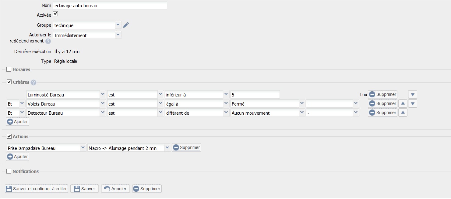

je voulais faire qq chose du type :
j'entre dans une pièce, il fait noir, donc j'allume Xmn puis j'eteins et si j'y suis toujours, cela reste allumé. ET c'est pour cette dernière fonction que ca foire.
Pour cela je dispose :
    d'un fibaro sensor
    d'une lampe branchée sur greenwave
j'ai donc crée une macro qui dit que dès que le mvt est capté, s'allumer 2mn. en effet, je veux que si je ne suis plus là, ca se déconnecte.
sauf que au bout de 2mn ca se déconnecte même si je suis encore dans la pièce et j'ai beau faire de grands gestes, rien a faire. ca se réenclenche que quand ca veut.
Une idée ? en gros, c'est remplacer un detecteur de mouvement basique mais en domotique c'est plus fun :P :lol: :lol:

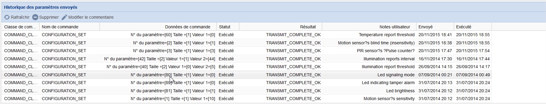

Comment est faite ta règle?
Donne nous l'historique de ton capteur. Il est possible que celui ci ne change pas de valeur systématiquement. Il y a certainement un timer.
Sur mon sp103, la valeur ne change pas avant 3min.

Messagepar vva » 20 Nov 2015 23:01
Juste une idée:
Quand tu allumes la lumière, la valeur de ton capteur de luminosité doit monter en flèche ? Donc un des critères de ta règle n'est plus valable.
Par contre, quand tu éteins , la valeur de ton capteur de luminosité change t'elle aussitôt ?
Sinon tu peux utiliser une autre méthode avec 2 règles:
1) Si luminosité + volet fermé + mouvement Alors allumer la lumière.
2) Si lumière allumée et plus de mouvement Alors Eteindre

Messagepar enr37 » 21 Nov 2015 01:16
C est bien le problème. En fait je voudrais qu avec ces macros de 2mn, s'il y a du mvt pdt 20mn,la lumière reste allumée. Hors ça n est pas tout le tps le cas sans que je comprenne ce qui la fait s eteindre. Et une fois éteinte, je pensais que ça se rallumer ait or ça reste un peu étaient malgré de grands signes

Messagepar enr37 » 21 Nov 2015 13:31
en fait le capteur est a 2 m de moi et face à moi.... :cry:
avec un vrai capteur filaire ca fonctionne bien ca me parait bizarre. à mon avis il s'agit d'une question de parametrage radio. il faut dire qu'il est truffé de possibilité. D'ailleurs si la team pouvait mettre les correspondance en francais plutot qu'en anglais ce serait top. obligé d'aller voir sur un site comment faire. PAs très easy to use...
