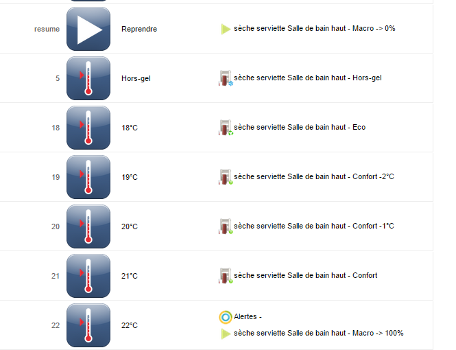

je reviens sur ce post car j'ai des messages d'erreur de ce type :
Macro de zone de chauffage manquante sur sèche serviette Salle de bain haut pour la valeur [60%]
"Macro de zone de chauffage manquante sur sèche serviette Salle de bain haut pour la valeur [70%]"
Macro de zone de chauffage manquante sur pour la valeur [0%]
etc etc
j'ai pourtant exclu et ré inclu le module !!!!
Vous avez certainement une solution à ce problème :roll: :roll:
Pour info, voici un screenshot de ma zone de chauffage

Re: Zone de chauffage
Messagepar anne-marie » 05 Déc 2015 08:25
J'ai le même problème depuis hier. J'ai recréé ma zone de chauffage. Rien à faire....
Messagepar latoupie » 05 Déc 2015 08:38
Fais pareil avec ton module de chauffage, en gros recommence depuis le début !
