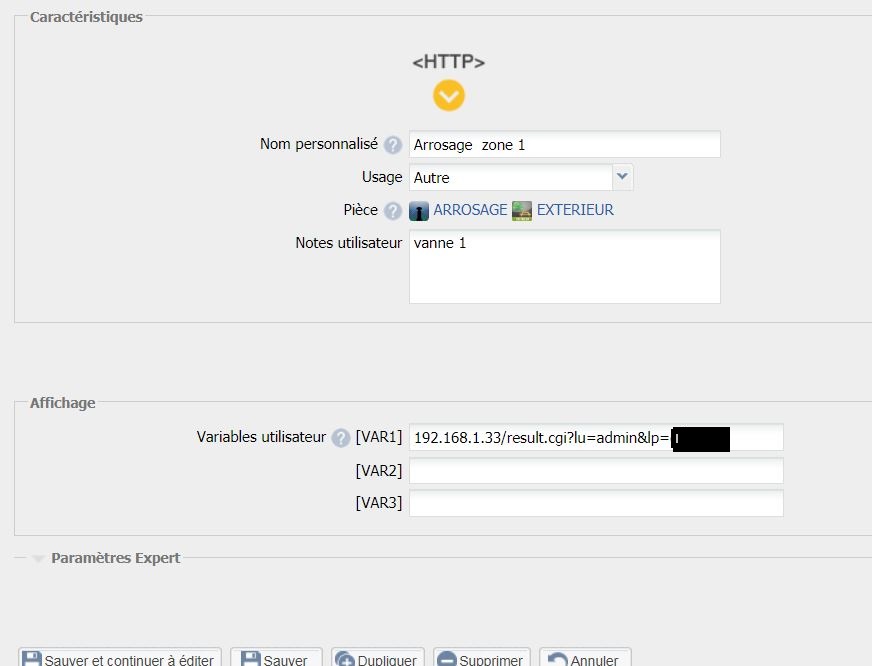

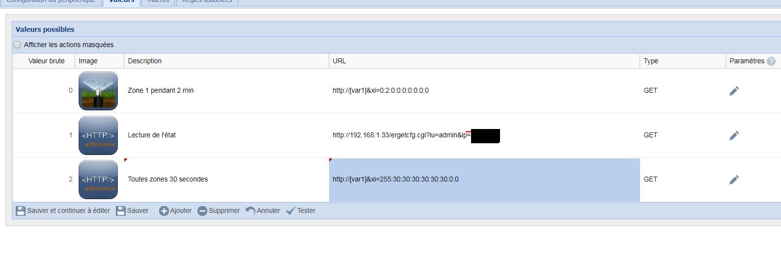

Je suis en train de parametrer un etherrain 8 ( dommage qu'il n'y ait pas de script ) Pour fonctionner avec un actionneur HTTP.
Avec les instructions données ici :
https://doc.eedomus.com/view/Eedomus_et_EtherRain-8
Dont voici l'essentiel :
La requête est faite sous cette forme : http://192.168.0.139/result.cgi?lu=admi ... 5:B6:B7:B8
en prenant soin de remplacer A, B1, B2, ... comme suit :
A = 0 pour indiquer les temps en minutes, A = 255 pour les indiquer en secondes.
B1 permet d'actionner la vanne 1 pendant X minutes ou secondes.
B2 pour la vanne 2, etc...
Ainsi, pour commander la vanne 1 pendant 10 secondes, la commande sera http://192.168.0.139/result.cgi?lu=admi ... :0:0:0:0:0.
Pour commander la vanne 4 pendant 1 heure (60 minutes), la commande sera http://192.168.0.139/result.cgi?lu=admi ... 60:0:0:0:0.
Les commandes s'enchaînent dans l'ordre, de la vanne 1 à la vanne 8. Ainsi, 2 vannes ne seront pas allumées au même moment. Par exemple, la commande
http://192.168.0.139/result.cgi?lu=admi ... 10:0:0:0:0 actionnera la vanne 1 pendant 30 minutes, puis la vanne 4 pendant 10 minutes.
La vanne 1 est celle située au plus près du port Ethernet, la vanne 8 au plus près de l'alimentation 24VAC.
Pour arrêter toutes les vannes, la commande est la suivante : http://192.168.0.139/result.cgi?lu=admin&lp=pw&xr
J'indique bien la ligne comme indiquée dans l'explication ( en modifiant bien sur mon IP et mot de passe ) mais j'ai le retour d'erreur suivant quand je fais un test:
Port number ended with ':'
Quelqu'un peut il me dire a quoi ça correspond ? que dois je modifier dans ma ligne de commande

Messagepar JPB8994 » 12 Avr 2020 09:51
J'ai le problème que toi....
la requête me renvoie : Port number ended with ':'
Tu as trouvé la solution ?

Messagepar JPB8994 » 12 Avr 2020 10:06
Je crois que j'ai trouvé; il faut mettre le VAR1 en majuscule....
Bonne journée

Messagepar technoman63 » 12 Avr 2020 14:03
Pour vos informations dans [VAR1] qui est bien en majuscule on ne met pas l'URL mais juste l'ip du style:
[VAR1]: 192.168.1.33 ou si c'est un script hébergé dans l'eedomus [VAR1]:localhost
Dans la page valeurs possibles:
URL : http://[VAR1]/result.cgi
paramètres: ?lu=admin&lp=.....&xi=............................
ça sera bien mieux comme ça ;)
