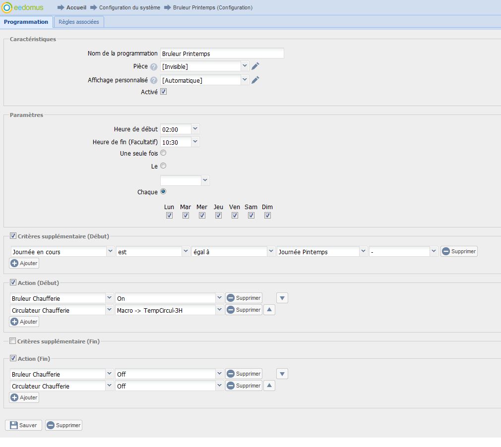

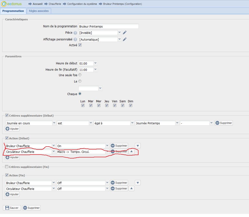

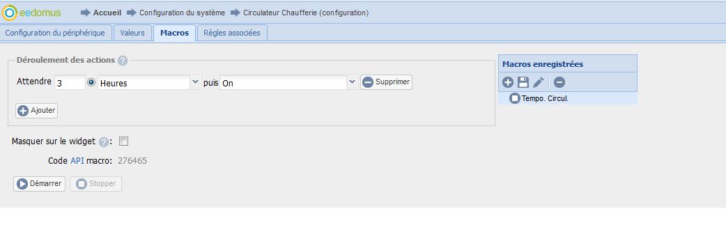

je veux démarrer mon circulateur 3h après avoir démarré la chaudière, pour cela j'ai crée une programmation, et une macro pour "décaler" le démarrage du circulateur.
Ce matin, le circulateur a démarré en mm temps que la chaudière malgré la macro :roll:
Mais est-je bien configuré ma programmation :?: :?:
voir les captures...
La macro...
A+
Quadzou

Re: Demarrage appareils avec un decalage horaire
Messagepar dplein » 20 Avr 2015 12:20

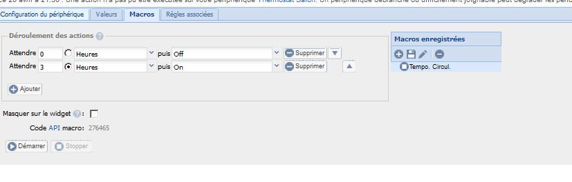

Change ta macro:
Attendre 0 heures puis OFF
Attendre 3 heures puis ON
Messagepar Quadzou » 20 Avr 2015 19:59
Merci dplein,
Comme cela ?
Rdv demain pour le resultat !!
Quadzou
Messagepar dplein » 21 Avr 2015 03:05
Oui c'est cela car je pense que ton module du circulateur doit se lancer en même temps d'où le OFF en début pour le couper...

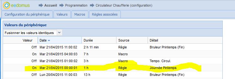

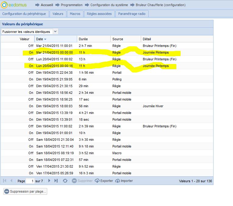

Messagepar Quadzou » 21 Avr 2015 12:26

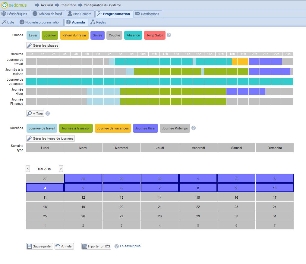

La modificatif macro a bien décalé la mise en route du circulateur/bruleur :P , ce qui me gène c'est que la mise en route bruleur+circulateur-décalé a eu lieu à minuit 00:00:00 au lieu de 1:00 comme programmé dans la programmation ??
Est-ce lié au début de la "journéé printemps" ??
Captures :
Une capture de la programmation existe au début du post...
Moi y en a pas comprendre... :roll:
Quadzou

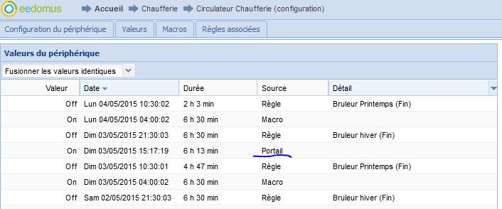

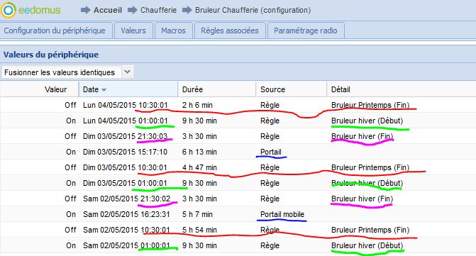

Messagepar Quadzou » 04 Mai 2015 12:05
Madoma73 a écrit:donne nous le contenu de la règle journée de printemps, on y verra plus clair !
pour ce qui est du decalage de mise en route demon circulateur par rapport à mon bruleur, cela fonctionne merci dplein :P
par contre le fonctionnement avec l'agenda est plus chaotique:
Le bruleur démarre bien à 1h00, le circulateur à 4h00 en fonction de la journee en cour MAIS, pourquoi la "journee printemps" s'intercale au milieu de ma "journee hiver" pour m'arreter le bruleur+circulateur à 10h30 ???? :evil: , je redermarre bruleur+circul. en manuel (telephone ou ordi) et le soir , ma"journee hiver" arrete comme prévu mes appareils.
Ci-joint les captures
agenda
Programmation hiver
programmation printemps
Historique bruleur
Historique circulateur
Cela semble pas bien compliqué ce qui est sur, cela ne fonctionne pas !!!
Merci pour vos éclaircissements!
Messagepar dplein » 05 Mai 2015 10:45
Le plus simple est peut être de supprimer entièrement ton calendrier, car tu as du te tromper quelque part...
J'avais eu le coup avec quelqu'un du forum qui s'était embrouillé avec les différentes phases de la journée.
Messagepar Quadzou » 05 Mai 2015 12:07
Ouaip, :think:
je vois pas trop par " supprimer entièrement ton calendrier" j'appelle soit journée hiver soit journée printemps via l'agenda avec la programmation dont vous pouvez voir la capture, pourquoi la journée démarre en hiver et finie en hiver et, au milieu, la journée printemps s’intercale pour m'éteindre le circulateur ?
Merci pour cette piste...
Messagepar Clark (eedomus team) » 13 Mai 2015 16:44
Une erreur de paramétrage s'est glissée dans votre configuration de votre Phase de la journée (qui déclenche des changements de types de jours, en plus d'autres actions).
Il vous faut supprimer les actions sur les jours pour supprimer l'anomalie. Voir retour par mail du support également.
