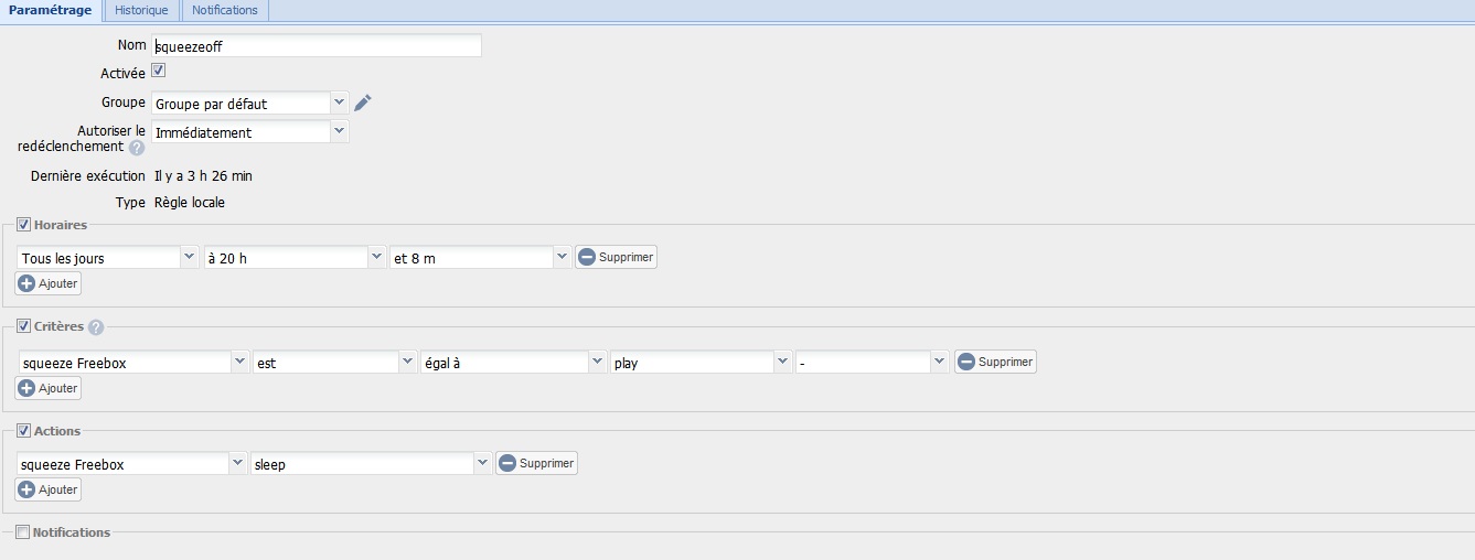

Messagepar ketchoupi75 » 08 Avr 2015 21:09
les miennes :
pour le play j'ai essayé comme cela et aussi comme sleep mais ca ne change rien
regle jamais declenchee alors que cela fait 4 jours que cela est mis en place....

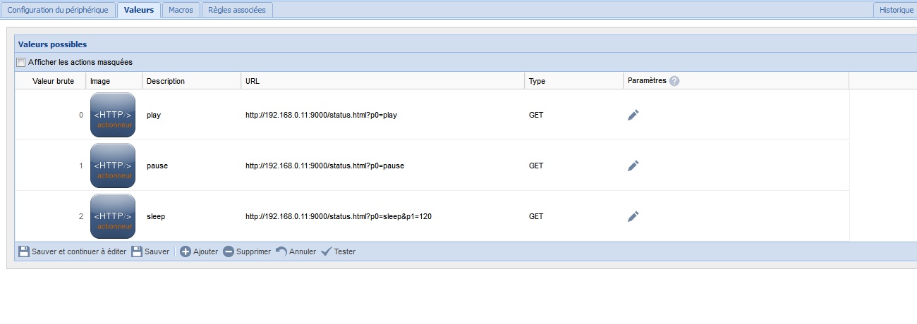

Messagepar Alphonse Magova » 08 Avr 2015 22:27
voilà mes screens.
valeurs squeeze2.jpg (78.76 Kio) Consulté 23576 fois
valeurs squeeze1.jpg (84.98 Kio) Consulté 23576 fois
