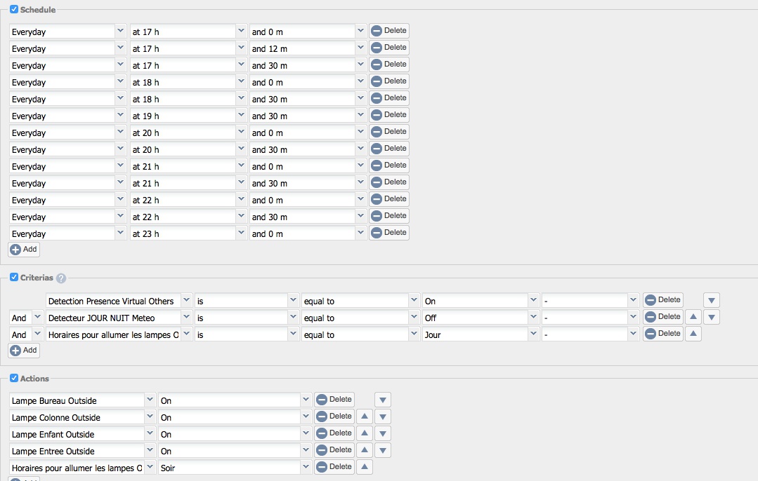

Messagepar nslmanu » 27 Fév 2015 17:50
hum .....
Et quand tu rentres et après tu ressors ?
Capture d’écran 2015-02-27 à 17.49.38.jpg (170.26 Kio) Consulté 16742 fois
nslmanu

Re: Agenda ou Schedule entre 2 diff heures ?
Messagepar blues » 27 Fév 2015 17:55
Sinon la programmation simulation de présence est faite pour ça, non ? :?

Messagepar influman » 27 Fév 2015 18:28
oui, et ton détecteur n'a-t-il pas un capteur de luminosité intégré ?

Messagepar Havok » 27 Fév 2015 18:38
Non je me sert du capteur virtuel de la eedomus
Et si je rentre avant et bien... J'arrete la macro
