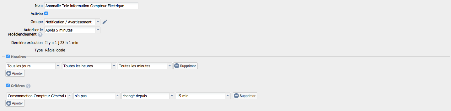

Messagepar Orel' » 25 Fév 2015 17:35
arnauda94 a écrit:oui ça c'est la configuration du wall plug pour qu'il reste toujours à On.
Moi ce que je cherche c'est le reglage de l'alarme dans eedomus pour être prévenu en boucle tant que mon congélateur est arrêter (le congélateur pas la prise) :D
il faut creer un etat virtuel ex:"Etat Congélateur" qui deviendra ex: "congélateur hors service" quand la consommation sera inferieur à 5W avec une règle
Apres il faut créer une règle:
Autoriser le réenclenchement: "Interval de temps entre chaque notification"
Horaires: tous les jours, toutes les heure, toutes les minutes
critère:
- Etat congélateur est égal à "Congélateur hors service"
ET état congélateur n'a pas changé depuis 5 minutes (étant le temps avant la premiere notification)
voici un exemple que j'utilise pour ma teleinfo:
2015-02-25 17.32.47.png (57.23 Kio) Consulté 19452 fois
Ne pas oublier de créer une autre règle qui changera ton état virtuel "Etat congélateur" à "Congélateur en Service" quand le congélateur sera de nouveau en service.

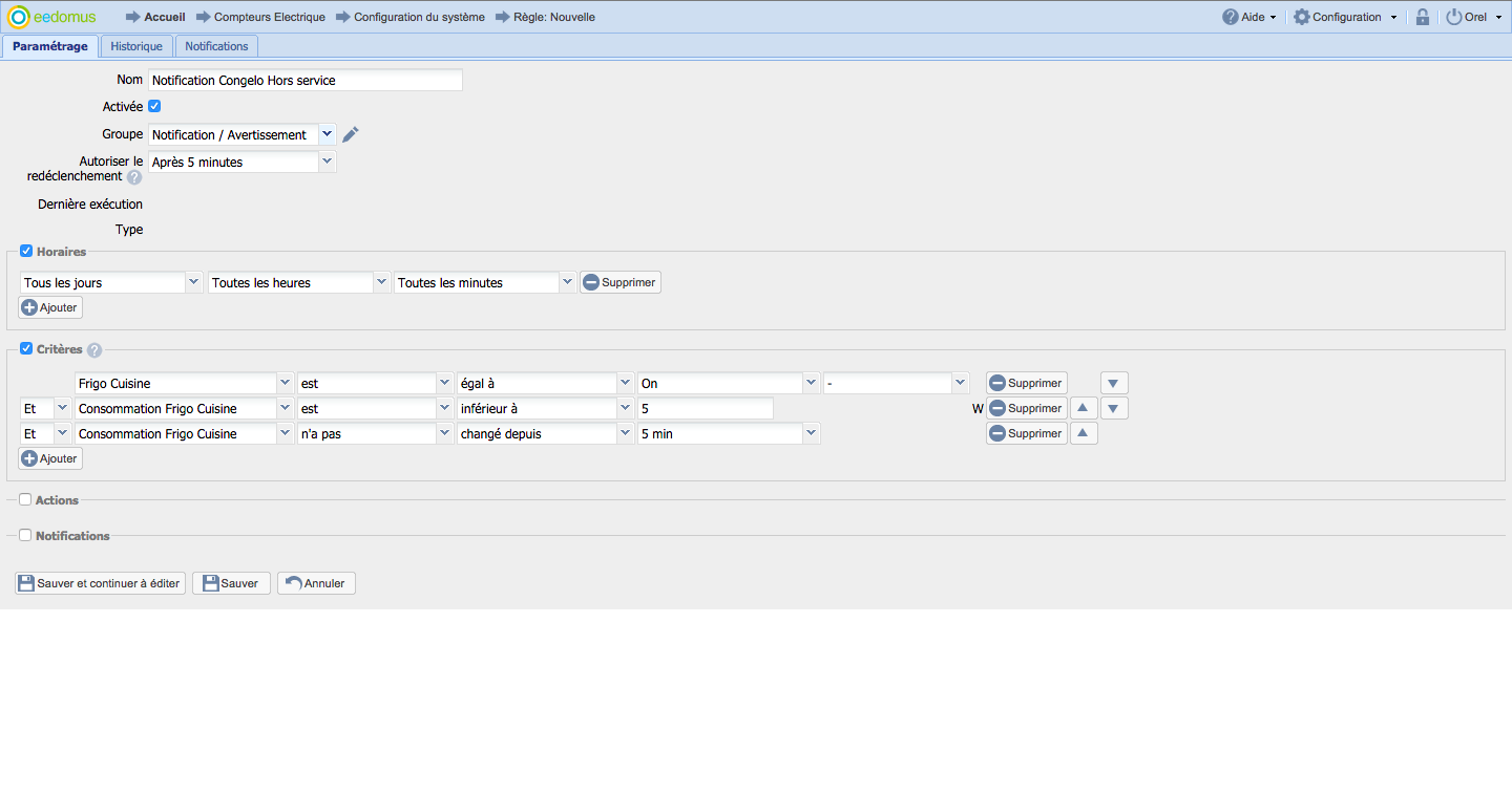

Messagepar Orel' » 26 Fév 2015 23:01
Salut
Sachant que tu as l'air de débuter, fait le sans créer de périphérique virtuel, ca sera plus simple:
il faut créer simplement une règle:
2015-02-26 22.58.57.png (107.85 Kio) Consulté 19412 fois
remplacer Frigo cuisine par le nom de ton wallplug congélo
la conso frigo par la conso de ton congélo
rajoutes en notification le texte que tu veux recevoir en notification toute les 5 minutes si ton congel ne tourne pas.

Messagepar arnauda94 » 26 Fév 2015 23:11
merci orel je vais tester cela...
