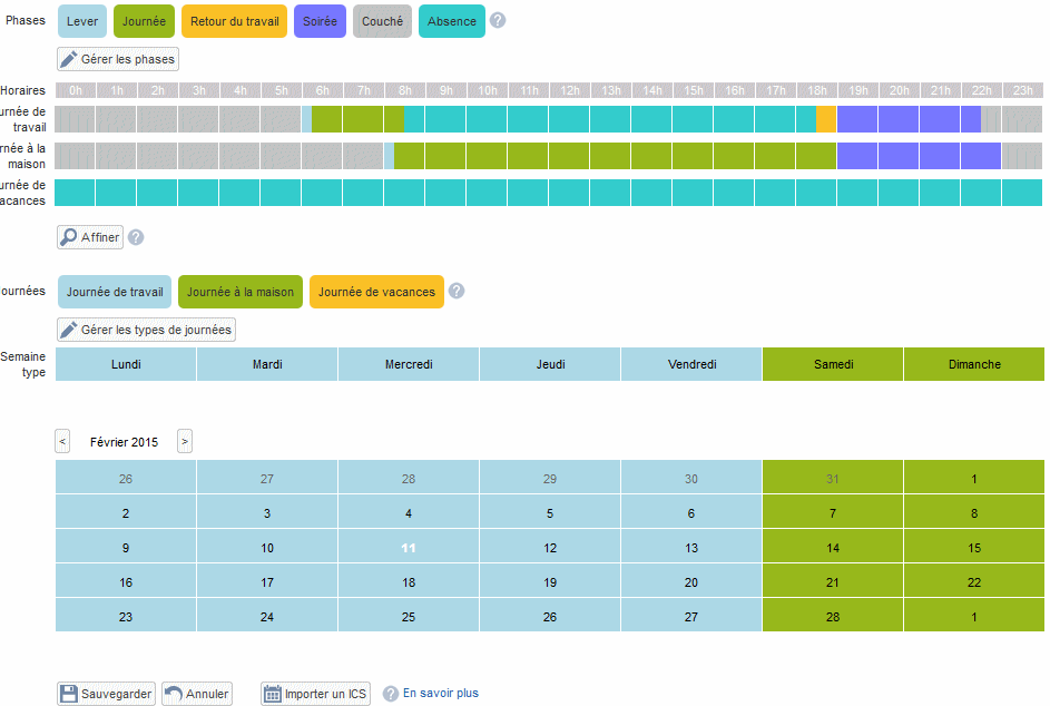

Messagepar metamax » 11 Fév 2015 11:22
Merci pour ce retour.
Voici la capture de la page agenda :
Capture config. agenda

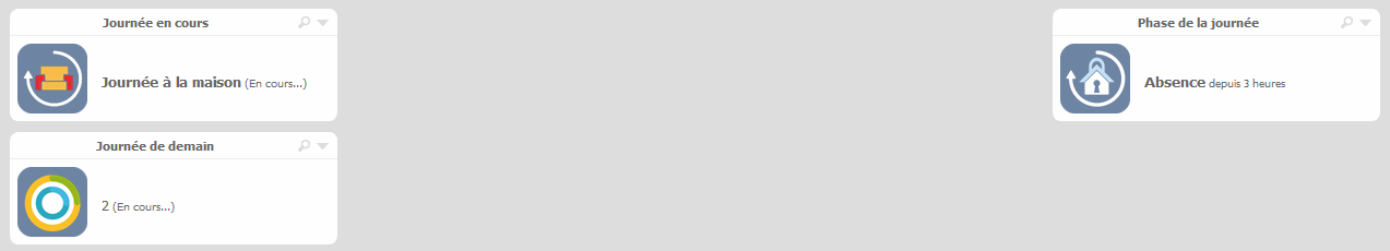

Messagepar metamax » 11 Fév 2015 11:25
Et voici ce que me donnent les modules à l'instant :
Modules
Et ce que je trouve étonnant également, c'est que lorsque j'édite le module JROUEE DE DEMAIN, l'onglet VALEURS est grisé.

Messagepar blues » 11 Fév 2015 13:24
En effet c'est bizarre. Les phases et les types de journée ont déjà été personnalisés ?
(En cours...) indique que la box est en cours de calcul ou de rafraichissement...
L'historique des valeurs ne bouge jamais ? Normalement la box indique des changements de source=Physique. Mais via le portail ça peut être forcé. Tu as essayé ?
Il faut contacter le support à mon avis. On ne peut pas recréer ces périphériques à priori.

Messagepar metamax » 11 Fév 2015 13:35
Oui j'ai modifié un peu l'agenda en fonction de mes besoins.
Oui je peux forcer via le portail.
En effet ce matin il y a eu un changement de type physique mais le tout reste faut.

Messagepar Havok » 11 Fév 2015 17:08
Alors moi je ne comprends pas trop la Journée de demain ?
Je comprends bien la journée en cours qui identifie le type de journée actuel. Elle même décomposée en Phase de la journée.
La journée de demain n'est elle pas la pour indiquer quel sera le type de journée le lendemain (Journée de travail, journée à la maison, journée de vacances ?). Alors que les valeurs correspondent à des phases de la journée...
Quelle est l'utilité pour la journée de demain d'indiquer une phase de la journée ? J'avoue ne pas bien comprendre la logique...

Messagepar Havok » 11 Fév 2015 20:07
J'ai ca, et c'est tout neuf j'ai touché à rien :)
C'est pas normal donc ? :
