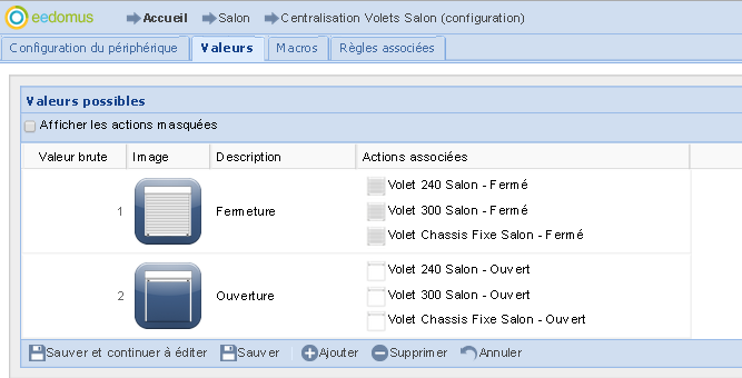

Messagepar Tinto » 08 Jan 2015 16:17
Salut ;)
Configuration -> ajouter un périphérique -> ajouter un autre type de périphérique -> Scène -> Créer
Une fois cette scène créée, tu la configures un peu comme ça, en ajoutant les valeurs tu pourras affecter des ordres à tes volets :
Quand tu cliques sur fermeture, ca execute les 3 ordres de fermeture, ouverture fera l'inverse ...
