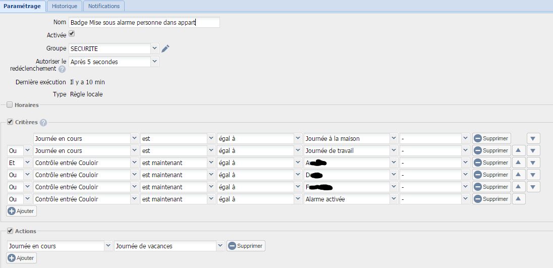

Activation :
activation alarme
badge sous alarme.JPG (75.68 Kio) Consulté 9348 fois

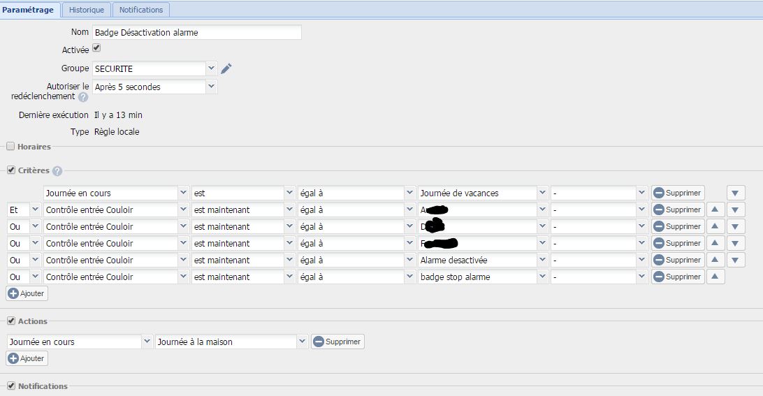

Desactivation:
desactivation alarme
badge desactivation alarme.JPG (80.95 Kio) Consulté 9348 fois

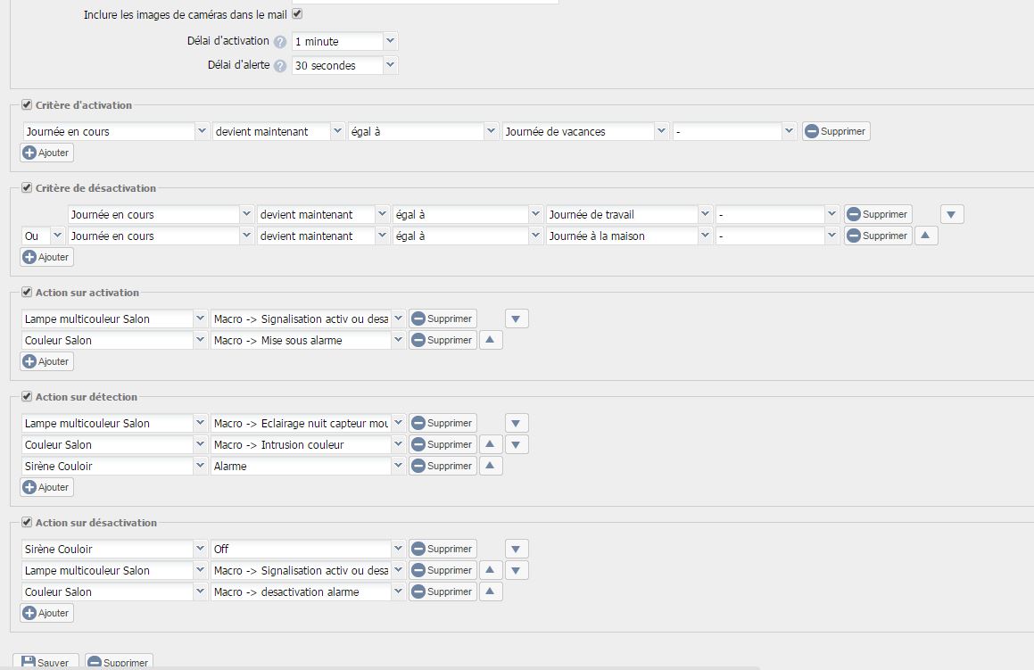

Regle surveillance intrusion:
regle alarme
scénario alarme.JPG (99.29 Kio) Consulté 9348 fois

Autre problème que j'ai remarqué c'est qu'il est difficile de couper une macro en cours :
Exemple si déclenchement ALARME : la sirène s'enclenche après 5 secondes puis sonne 2 minutes, il est impossible de couper la macro si elle a commencé via une désactivation de l'alarme ...bref ça sonnera quand même :shock: , voila pourquoi dans mon scénario je suis revenu vers quelque chose de plus classique : déclenchement = ALARME immédiatement.

Si la journee repasse a vacances, c'est que ta règle est reexecutee.
En fait, il y a un soucis dans les critères et/ou je pense.
Ta règle activation est executee quelque soit la journée.
Donc ton badge desactive puis active en même temps.
Mets le critete ET en derniere place.
Et du coup teste est différent de vacances.
les opérateurs, pour ta règle actuelle, se lisent comme ça :
(((((journée travail OU journée autre) ET badge 1) OU badge 2) OU badge 3) OU badge 4)
en gros, si tu fais badge 2, 3 ou 4, ça passe quelque soit le jour.
il te faut faire toujours les OU en premier :
((((badge 1 OU 2) OU 3) OU 4) ET journée différente de vacances)

Messagepar influman » 04 Jan 2015 22:31
et pour arreter l'alarme temporisée, tu peux, dans "Action sur désactivation", faire l'action suivante : sirène > macro (arrêter)
cela stoppe l'éventuelle macro en cours.

Messagepar misterden » 05 Jan 2015 21:35
influman a écrit:Si la journee repasse a vacances, c'est que ta règle est reexecutee.
Je viens de tester cela, j'ai fait plusieurs essais, cela semble bien fonctionner, l'alarme ne se réenclenche pas ( pas de remise en " vacances" ) apres le badge, je vais faire plus d'essais ce week end.
