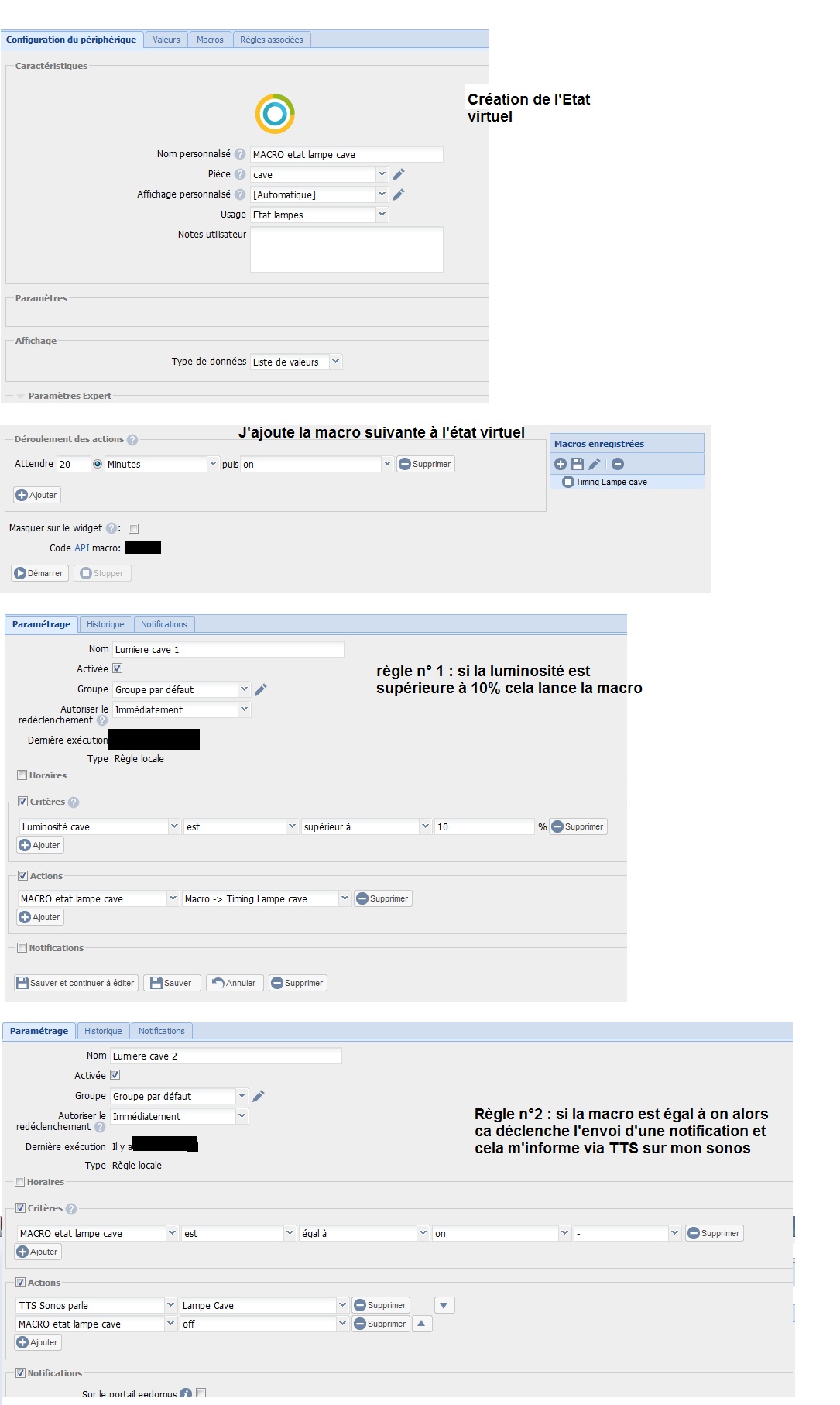

Messagepar Yesnie » 18 Nov 2014 21:32
Voilà en PJ à ce message, les captures écran.
Donc au final j'ai créer spécifiquement un état virtuel, une macro et 2 règles.
Cela me permet d'être prévenu et via un message vocal diffusé sur mon système sonos et notif mail dès que la lampe de la cave est restée allumée (> 10% de luminosité) plus de 30 minutes.
capture régle et macro
etat lampe.jpg (278.19 Kio) Consulté 10560 fois

Messagepar influman » 19 Nov 2014 10:50
au lieu de "EST" il te faut l'opérateur "DEVIENT MAINTENANT", sinon la règle va se lancer en boucle, or tu ne veux la lancer que lorsque la luminosité vient de passer au dessus de 10%, et ne lancer la deuixème que lorsque l'état passe à de Off à On.
J'enrichirai tes règles :
1 : Si luminosité devient maintenant > 10% et etat cave EST à Off alors macro cave.
2 : Si état cave devient maintenant à On alors tts sonos et état à Off.
et il te faut une troisième :
3 : Si macro cave en cours ET luminosité devient maintenant <= 10% alors stop macro cave.
ainsi, tu n'auras pas l'alerte si la lumière a bien été éteinte après que la macro ait démarrée
Je ne vais pas chercher à comprendre le pourquoi du comment :) mais en domotique, l'idée serait plutôt que la lampe s'éteigne toute seule :)
