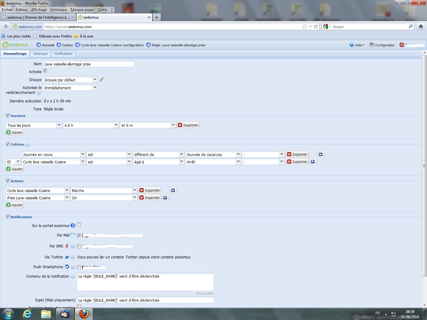

J'ai installé mes wall plug fibaro pour le lave vaisselle et le sèche linge.
Après avoir étudier la conso du lave vaisselle, j'ai fait mes règles.
Donc, ce matin comme convenu, la prise du lave vaisselle s'est mise sur "on"
allumage prise lv.jpg (233.79 Kio) Consulté 11599 fois
J'ai mis en route mon lave vaisselle

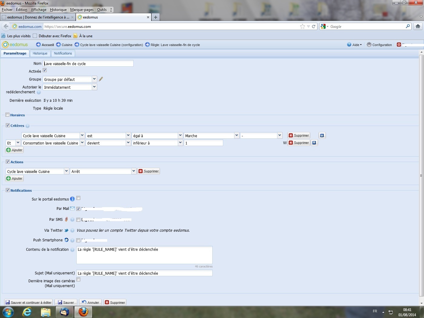

Normalement à la fin du cycle, voici ce qui doit se passer
fin cycle lv.jpg (225.95 Kio) Consulté 11599 fois

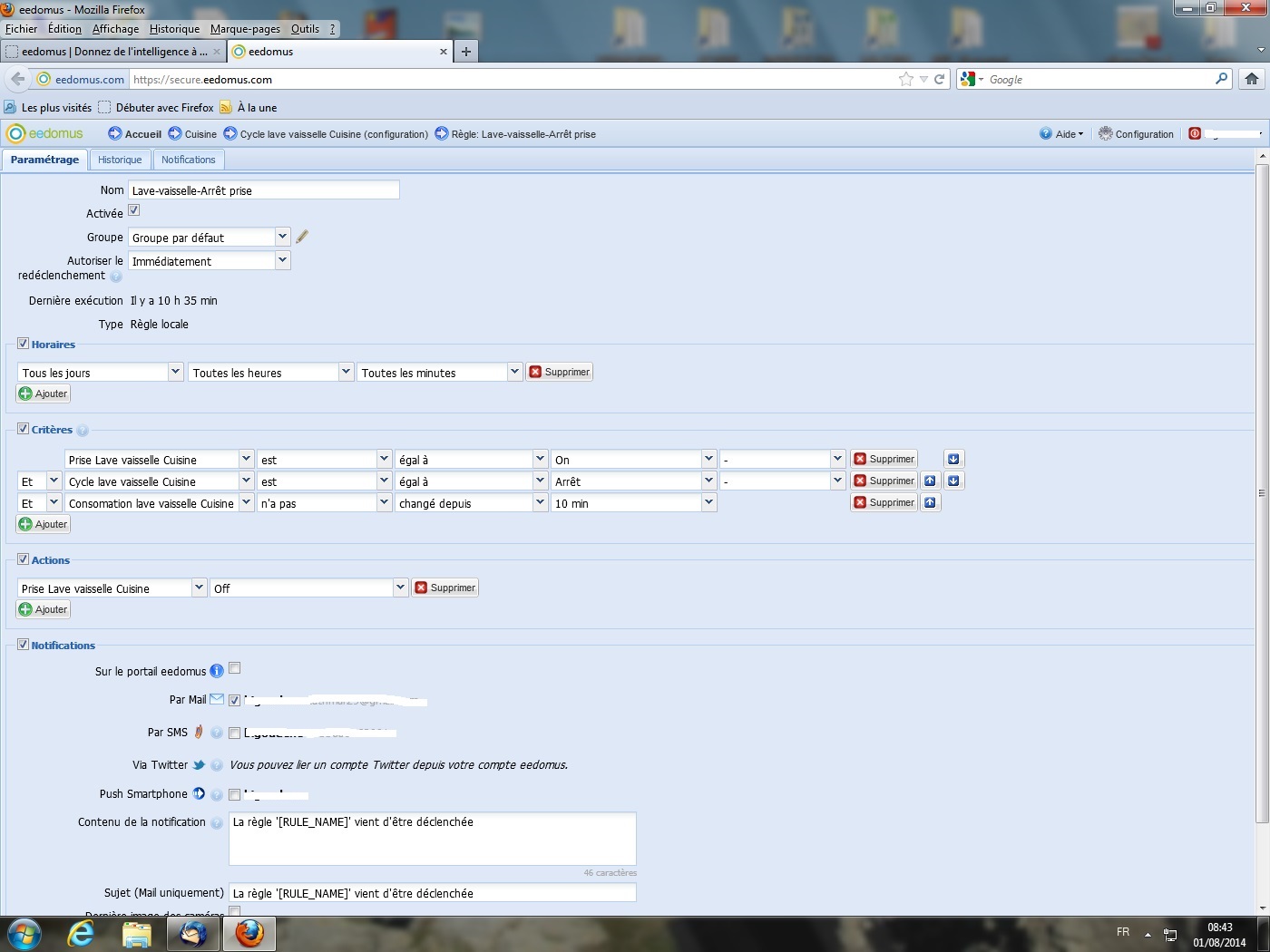

Puis l'arrêt de la prise (enfin si tout se passe comme prévu)
arrêt prise lv.jpg (237.22 Kio) Consulté 11599 fois

Avant d'en arriver à ce schéma, j'ai fait plusieurs essais pas très concluants, a savoir :
avant hier soir, je croyais avoir trouvé. Donc, ma prise s'éteind comme prévu, mais le lendemain matin, elle s'allume puis se réteint tout de suite, et pas question à 6h du matin d'aller trifouiller dans le moteur de règles :roll: Du coup comme je n'arrivais pas à rallumer la prise (même avec le bonton physique :shock: ), je l'ai enlevée et j'ai lancé le lave vaisselle en manuel :evil:
Hier soir en rentrant du boulot, j'ai recommencé les "règles" en testant en direct si ma prise s'allumait et s'éteignait et tout était ok. Ce matin, la prise s'est allumée toute seule comme une grande :D . Par contre pour l'histoire de la fin de cycle et l'arrêt de la prise, je ne vais pas tarder à savoir si tout est ok.

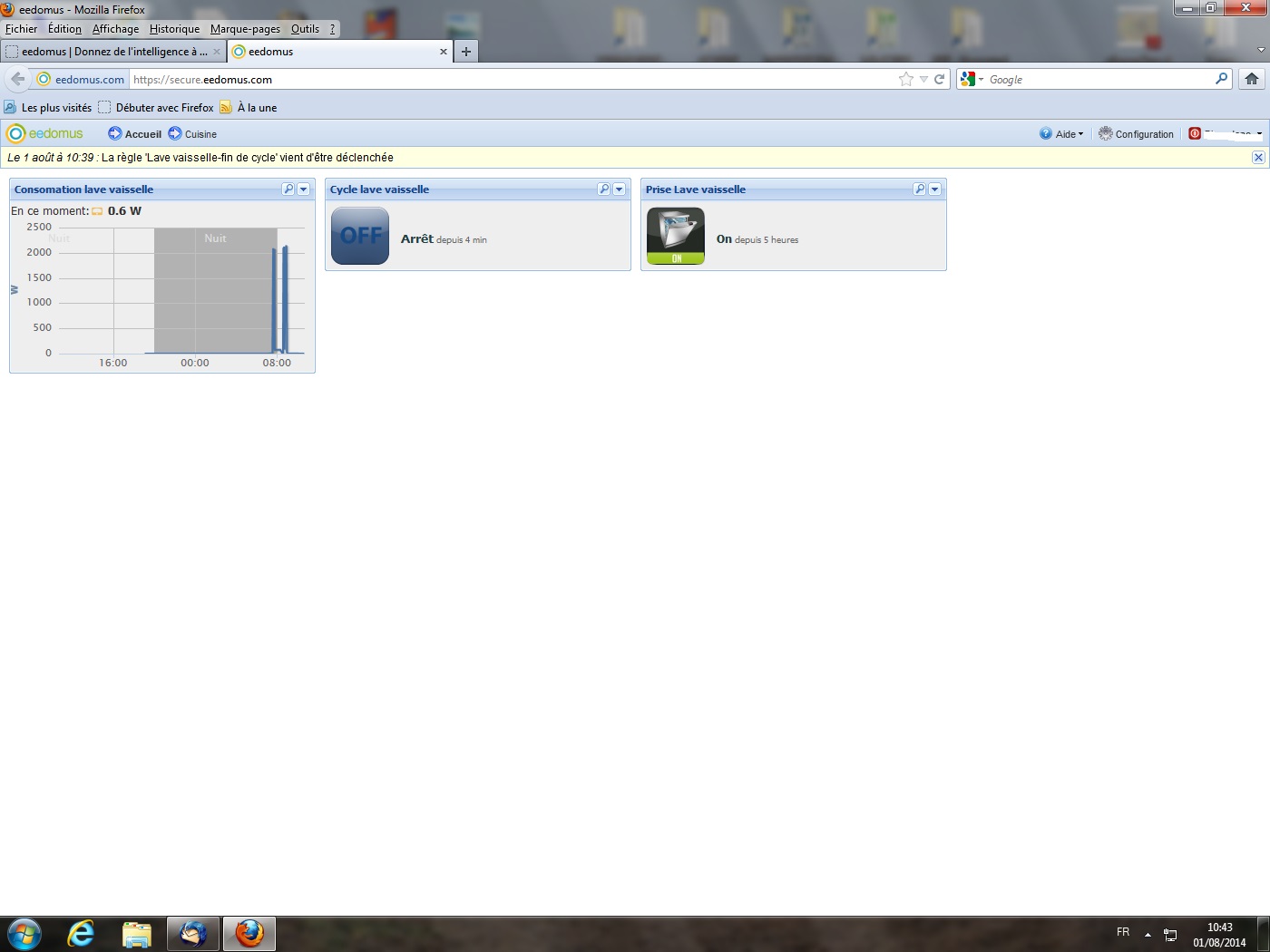

Retour d'expérience.
Tout a bien fonctionné : notification fin de cycle à 10h39
cycle lv off.jpg (144.15 Kio) Consulté 11585 fois

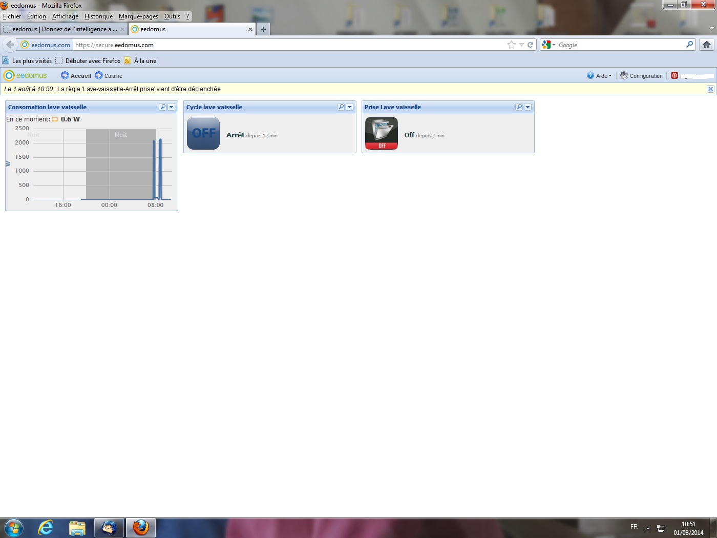

Puis notification arrêt prise à 10h49
prise lv off.jpg (144.55 Kio) Consulté 11585 fois
