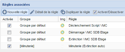

Quelques images :

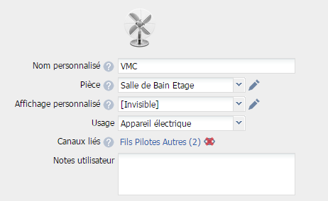

Le périphérique VMC
Les 2 règles associées (pour être précis : une règle et une programmation)
(seules la première et la dernière sont actives, les autres c'est des vieux trucs qu'il faut que je supprime..)

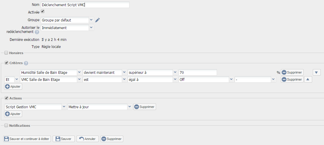

Le détail de la règle de déclenchement :
Cette règle se déclenche dès que l'humidité de la SDB devient supérieure à 70%.
Si elle se déclenche, elle va appeler le script qui va faire la comparaison entre l'humidité de la SDB et celle d'une autre pièce. L'idée est que la VMC ne s'acharne pas à faire baisser l'hygrométrie si de toute façon il fait humide de manière générale dans la maison (.. en Normandie ça a tout son sens).

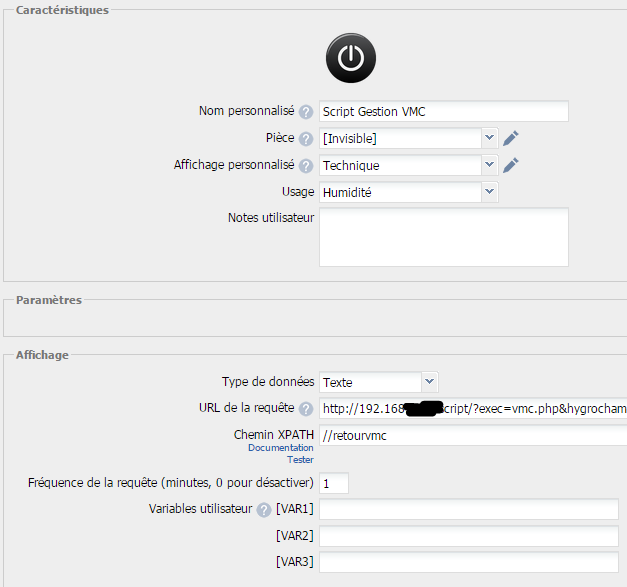

L'appel au script se fait en 'mettant à jour' un périphérique capteur http :
Et l'adresse à joindre est :
http://IP.DE.L.EEDOMUS/script/?exec=vmc.php&hygrochambre=XXXX&delta=12&hygrosdb=YYYY&vmc=ZZZZ&dureemax=10800

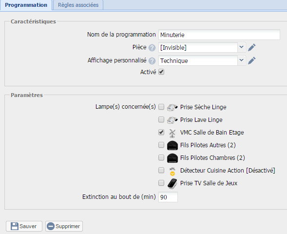

Reste la fameuse programmation minuterie qui coupe la VMC peu importe l'hygrométrie (qui n'est peut-être pas nécessaire) :
