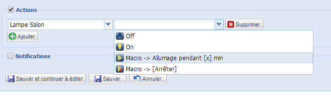

J'ai pensé que ça pouvait se faire à l'aide de macros, mais dans les paramètres de la règle je trouve pas comment lancer une macro ! (je n'ai encore jamais utiliser de macro :oops: )

Chacks a écrit:... et tu fais appel à cette macro depuis la règle d'allumage.
Ca, j'ai pas trouvé comment on appelle une macro depuis une règle.
Tu peux m'expliquer ?

Pour appeler une macro tu peux mettre dans les "actions" de ta règle une des macros du module plutot qu'un de ses états ...
et pour une de tes questions du premier post, ce qui apparait en dernière case des critères ( API, commande manu, macro ) etc .... c'est pour n'executer la règle que si ce critère a été lancé par la dernière case ( la lampe est devenue ON en commande manuelle, ou la lampe est devenue Off par l'API , etc ...) ...

Messagepar Thufir » 19 Mars 2014 21:02
Merci pour ces infos ;)
Je comprend mieux maintenant
