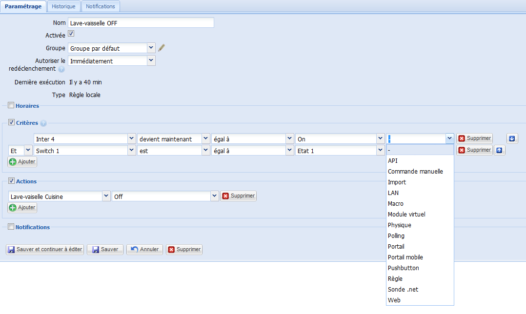

Messagepar raphael_malin » 24 Fév 2014 00:34
je n'ai trouvé aucun sujet, ni doc sur le dernier menu déroulant dans les critères.
Qui pourrait m'expliquer à quoi ils servent, et comment s'en servir?

ce menu correspond au contexte déclencheur de cette action, par exemple l’état x à été placé sur ON par l"API"ou par toi mais depuis le "portail" (navigateur internet) ou encore par toi mais depuis ton smartphone (portail mobile)...

Pour aller plus loin, il sera bien de pouvoir, lorsque que l'on sélectionne "Règle" dans la 5ème colonne, de pouvoir choisir quelle règle en particulier.

Je crois que la zone s'appelle "source" justement.
Pour limiter le critère à la source qui l'a déclenché.
Il faudrait pouvoir en sélectionner plus d'une.
