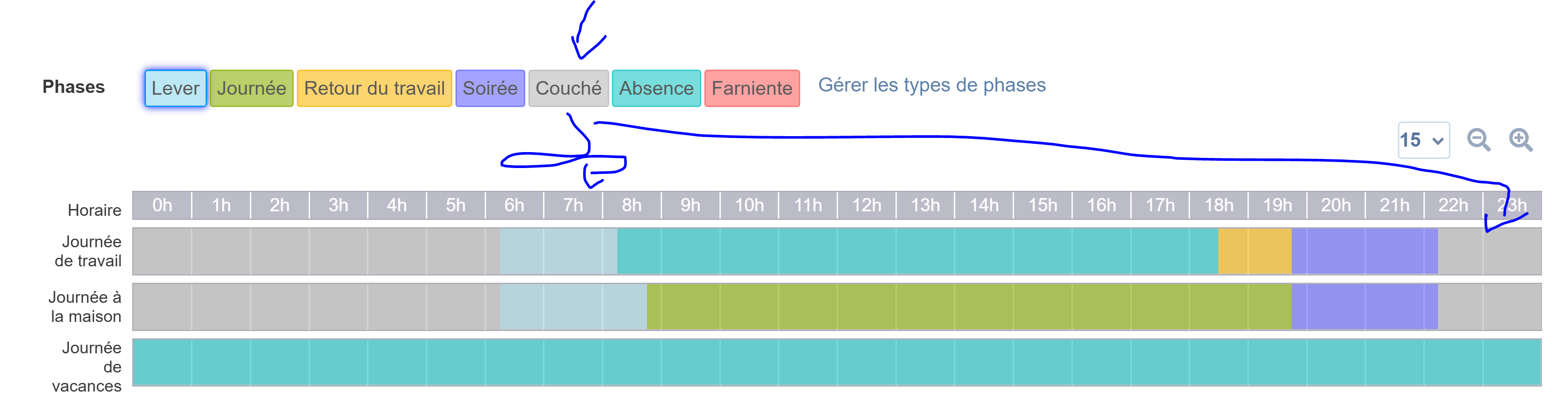

Messagepar misterden » 07 Mai 2025 20:38
Tu dois déja définir dans "CONFIGURATION " / " PROGRAMATION" / " AGENDA" pour journée de travail et / ou journée à la maison ( journée de vacances étant dans la globalité indiqué en absence ).
Tu vas mettre " COUCHé" sur la /les plage(s) de 23H à 7H du matin.
phases de la journée
phase de la journée.PNG (128.74 Kio) Consulté 33553 fois
Puis tu vas utiliser la règle suivante :
Si
"phase de la journée " = Couché ( donc de 23H à 7H du matin )
ET
" conso prise 6 " inférieure à 10 W
Action = Prise 1 OFF
Puis tu dupliques la règles pour en faire une seconde
Si
ET
" conso prise 6 " supérieur à 10 W
Action = Prise 1 ON
Voila ça devrait être bon.

Messagepar jmDomo » 08 Mai 2025 23:25
Pour répondre à ta question :
"Par contre attention à la fréquence que tu souhaites, est ce que ta règles peut se répéter plusieurs fois durant la période de 23H à 7H ou est ce qu'elle doit se faire une seule fois ?"
Normalement, une fois que je vais me coucher, je ne devrais pas rallumer mon PC durant cette plage horaire 23h-07h. Idéalement, dans mon cas, j'aimerais juste que ma multiprises s'éteignent durant la plage 23h-07h si mon PC a une consommation inférieure à 10 watts, mais si dans la nuit je suis réveillé et que je souhaite utiliser mon PC, il faut effectivement que ça allume ma multiprises, car tous mes écrans sont connectés sur celle-ci.
Merci beaucoup pour ton aide, je vais essayer de faire ça d'ici à ce week-end et te faire un retour le plus rapidement possible.
misterden a écrit:Tu dois déja définir dans "CONFIGURATION " / " PROGRAMATION" / " AGENDA" pour journée de travail et / ou journée à la maison ( journée de vacances étant dans la globalité indiqué en absence ).
Si
ET
Si
ET
Action = Prise 1 ON
Par contre attention à la fréquence que tu souhaites, est ce que ta règles peut se répéter plusieurs fois durant la periode de 23H à 7H ou est ce qu'elle doit se faire une seule fois ?

Messagepar jmDomo » 11 Mai 2025 08:23
CA FONCTIONNE !!!! :D :D :D :D
Par contre, sur l'une des deux règles, je n'ai pas eu à mettre la "Phase de la journée", c'est celle-ci :
"Consommation Prise 6" "devient maintenant" "supérieur à" "0 Watt" ALORS "Prise 1" "ON"
Comme ça, même si je dois allumer mon PC dans la tranche 23h00-07h00, ma prise 1 passe sur ON.
La règle de coupure de la prise 1 se fait uniquement dans la tranche horaire désirée (23h00-07h00) et uniquement si ma prise 6 est à 0 watt de consommation.
Tu m'as bien expliqué. merci beaucoup d'avoir prit ton temps. (et merci aussi aux autres intervenants ;) )
