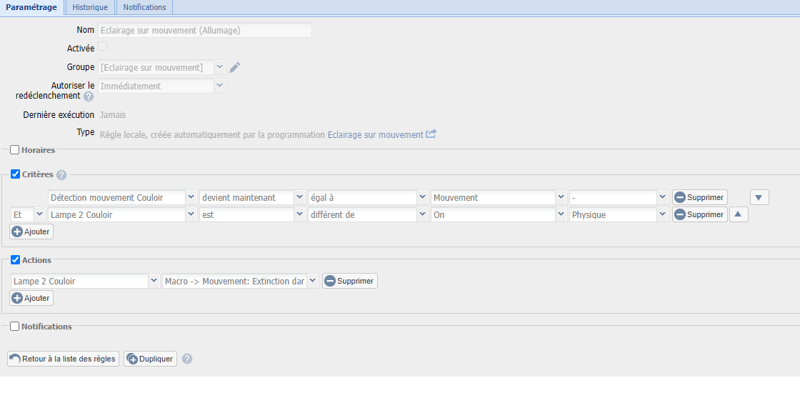

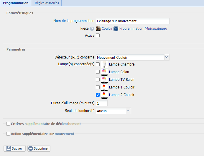

Salut à tous
Je suis tout nouveau sur eedomus et en domotique en général
J'ai créé un allumage de lampe sur détection de mouvement
Je voudrais que le détecteur n'allume la lampe que suivant un créneau horaire (entre 22h et 6h)
J'ai bien compris qu'il fallait créer une règle mais je suis complètement largué sur ce sujet
Je joins mes 2 captures d'écran (prog de l'allumage par détection, règle automatiquement créée)
Si quelqu'un pouvait m'expliquer pas à pas la règle à créer et si possible capture d'écran de la règle créée, ce serait vraiment super
Je vous souhaite à tous une excellente journée
Manuel
règle auto créée par eedomus
programmation de la détection de mouvement

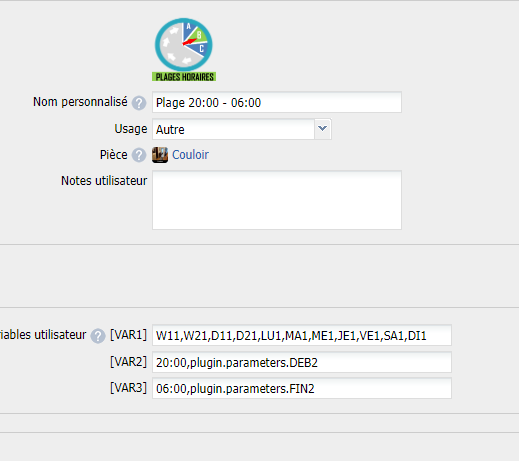

Messagepar Fab_Rice » 26 Oct 2024 09:41
Ou peut être "plus simple", en utilisant le plugin "Plages horaires" du store :
En critères :
- plage horaire "est égal" à "plage en cours" => marche règle allumage
- plage horaire "est égal" à "hors plage" => arrêt règle allumage
Messages : 1417

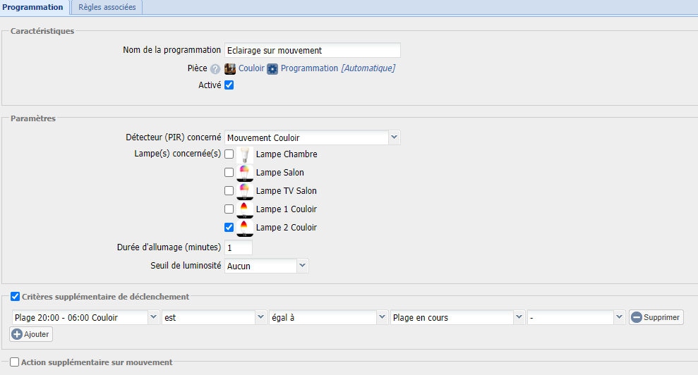

Messagepar crysman51 » 27 Oct 2024 20:20
Salut à tous
Me revoilà pour un retour sur vos propositions
J'ai testé la solution de Fab_Rice avec "Plages horaires" qui me semblait plus simple pour moi vu mon niveau de débutant
Ca fonctionne nickel, j'ai mis en pièces jointes les captures d'écran
Je pense que la solution d'opa95 permet des configurations avec des conditions un peu plus compliquées, ce sera pour plus tard pour moi
En tout cas merci à tous de vos réponses rapides et efficaces
Je vous souhaite une bonne soirée et je vous dis à bientôt
Domotiquement vôtre
