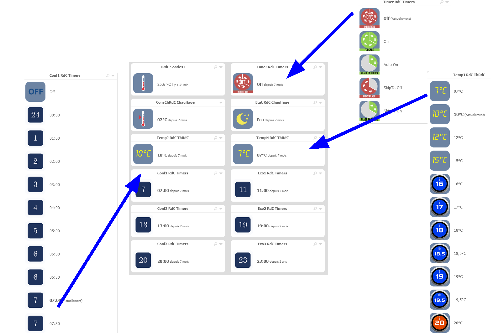

Messagepar opa95 » 25 Juil 2024 14:42
Bonjour stany
stany a écrit:L'utilisateur final veut modifier les créneaux horaires régulièrement.
Dans le plugin "Mes nouvelles plages horaires", il n'y a pas de "cases à cocher" comme dans la programmation "Simulation de présence". C'est ce qui me freine à l'utiliser.
Voici le bloc réalisé pour le thermostat du RdC que j'utilisais (j'ai changé de chauffage entre temps).
Le bloc central présente 8 cases (de gauche à droite et de haut en bas)
Le capteur de température
Réglage du mode "On Off Auto skip... (pour sauter un créneau ou forcer le mode éco ou confort avec reprise du mode normal au cycle suivant) Actionneur
Consigne de chauffage actuelle
Etat du chauffage actuel (commande du thermostat)
Consigne de chauffage Confort (Jour) : actionneur programmable
Consigne de chauffage Eco (Nuit) : actionneur programmable
3 créneaux :
Mise en route période confort : Actionneur
Mise en route période Eco : Actionneur
En cas d'ouverture d'une fenêtre (plus d'une minute), la commande passe sur Off et l'état antérieur est restauré à la fermeture (au bout d'une minute).
Les actionneurs peuvent aussi être contrôlés par des règles (semaine, we, absence...) :)
