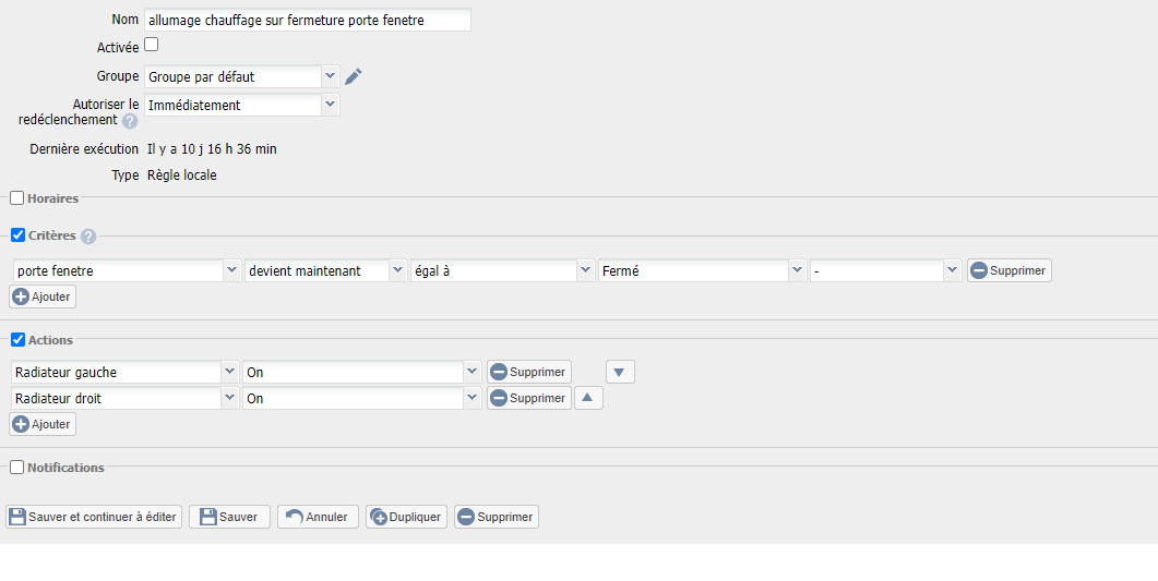

le chauffage est de type infrarouge donc sans régulation. Il est piloté via un FGS213 en mode ON/OFF en étant déclaré comme un appareil électrique.(et non pas comme radiateur).
Ils sont au plafond donc ils ne sont jamais coupé physiquement avec un interrupteur. Le fibaro gère.
Je ne peux utiliser le mode programmation car le radiateur n'est pas visible (car pas déclaré en radiateur).
J'ai donc utilisé les règles.
pour éteindre les radiateurs, j'ai fait ca:
Cela fonctionne très bien en coupant les chauffages.
Puis la règle pour remettre en route est la suivante:

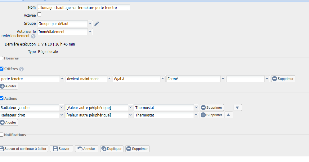

Cela fonctionne sauf que du coup, c'est comme s'ils n'étaient plus reliés au thermostat qui est dans la pièce et ils chauffent en permanence bien que la consigne soit dépassée.
j'ai tenté de faire en sorte qu'il se base sur la consigne du thermostat mais sans succès:
mise en route.PNG (26.07 Kio) Consulté 60035 fois
Je ne sais pas du tout comment faire pour que cela fonctionne. d'autre part, en supposant que vous trouviez la solution, savez vous s'il est possible de mettre une tempo de quelques minutes dans l'extinction ?

Le FGS213 est un interrupteur commandé (tout ou rien) par ta box, il autorise l'alimentation du chauffage (on) ou pas (off) actuellement piloté par ton eedomus.
Pour l'utiliser comme un thermostat, il faut que le thermostat puisse agir sur le FGS213 soit physiquement par les bornes S1, S2 et L, soit par la liaison ZWAVE.
Il faut donc,
soit un thermostat ZWAVE appairé avec le FGS213 (je ne sais pas si ça se fait)
soit récupérer l'information d'un thermostat physique (d'ambiance) : "on" ou "off" avec l'eedomus et modifier les règles que tu as mises :
règle "allumage chauffage" si fenêtre est "fermé" et thermostat est "on" action : radiateur "on"
règle "arret chauffage" si fenêtre est "ouvert" ou thermostat est "off" action "off" radiateur "off"

Tu peux créer un actionneur virtuel que tu déclares comme radiateur 'CommandeRad". Il apparaîtra dans ta liste et tu pourras l'inclure dans le thermostat pour qu'il puisse prendre les valeurs 'on' ou 'off'.
Ensuite, tu modifies les règles que tu as écrites pour que le FGS213 recopie les valeurs :
si "CommandeRad" change de valeur action FGS213 prend la valeur de "CommandeRad".
Avec ton système, tu commandes la totalité du chauffage de la maison car il n'y a qu'une température de consigne. Il vaudrait mieux en mettre plusieurs, un par zone (chez moi j'avais 3 zones : RdC, Chambre invités et étage) et donc plusieurs thermomètres (ou thermostats) :)

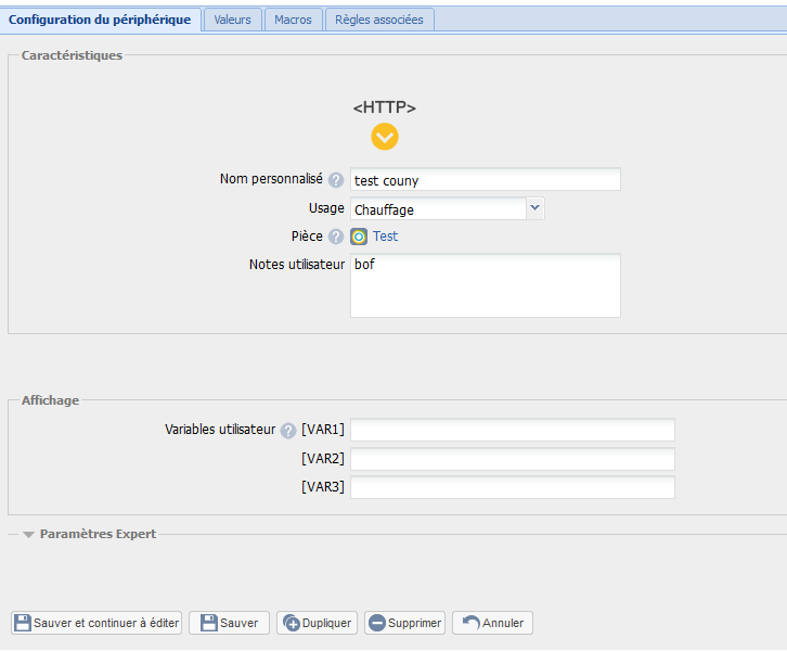

j'ai créé le peripherique virtuel en commanderad en le déclarant comme chauffage.

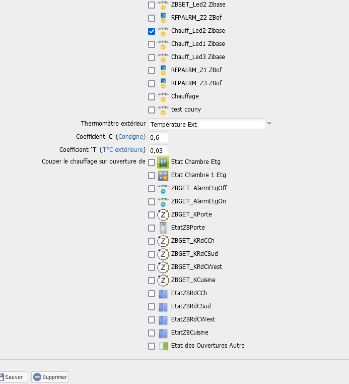

par contre comment l'inclure au thermostat ?
je ne veux absolument pas faire de conneries car je suis loin et j'ai des locataires dedans..
et quand je vais dans la programmation, il commanderad n'apparait pas.
si tu peux me faire des screanshots, cela serait génial

Tu peux créer un périphérique "http" de type actionneur, déclaré comme "chauffage"
Il devrait devenir visible dans la liste des dispositifs reliés au thermostat
Tiens moi au courant du résultat :)

well, en prenant actionneur hhtp, j'ai pu associer "radiateur" et donc le voir dans la programmation générale.
Maintenant, comment associer les 2 FGS 213 à ce périphérique virtuel ?
D'autre part,j'ai l'impression que mon thermostat n'est pas vu dans la programmation.
bref, c'est clair que les macros et programmations sont un truc d'une puissance de dingue mais franchement pas simple ...
