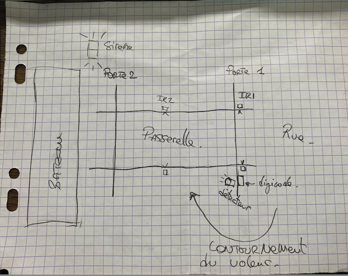

Je vous présente mon scénario:
On est sur un bateau et le seul point d'accès est la passerelle. Ainsi nous avons la possibilité de créer une zone tampon ou peut se déclencher une alarme qui devrait faire fuir les intrus sans qu'ils ne soient entré dans le domicile et indépendant de l'accès publique donc sans possibilité, dans cette zone, de fausses alarmes.
voici le schéma:
schéma
Capture d’écran 2023-08-18 à 15.52.22.png (779.95 Kio) Consulté 47795 fois
Il y a donc deux portes qui créent un sas et dans ce sas nous avons une barrière infra rouge et un détecteur de présence et non de mouvement à double technologie.
La seule possibilité pour le voleur de rentrer et de passer par le coté. comme je n'ai pas voulu opté pour la barrière électrifiée ni le barbelé, cela reste athlétique mais possible.
L'idée est qu'une fois le voleur dans ce sas, que le digicode n'a pas été déverrouillé por code ou bouton poussoir et qu'il y a une detection au niveau des barrières ou détecteur alors la sirène se met en route.

Perso j'aurai mis une camera 180° qui pointe de la seconde vers la première porte puis crée deux barrières virtuelles et une zone alarme sur la porte 1 dans la camera. Ensuite quatre états sur Eddomus. deux vont te servir à la présence et deux au déclenchement de la surveillance puis tu mets en place deux système d'alarme eedomus avec digi, sirène, états presences et etat déclenchement.
un système partiel qui prend en charge les barrieres et un total qui couvre barrières + porte.
Avec ca pas besoin de IR ni de détecteur.

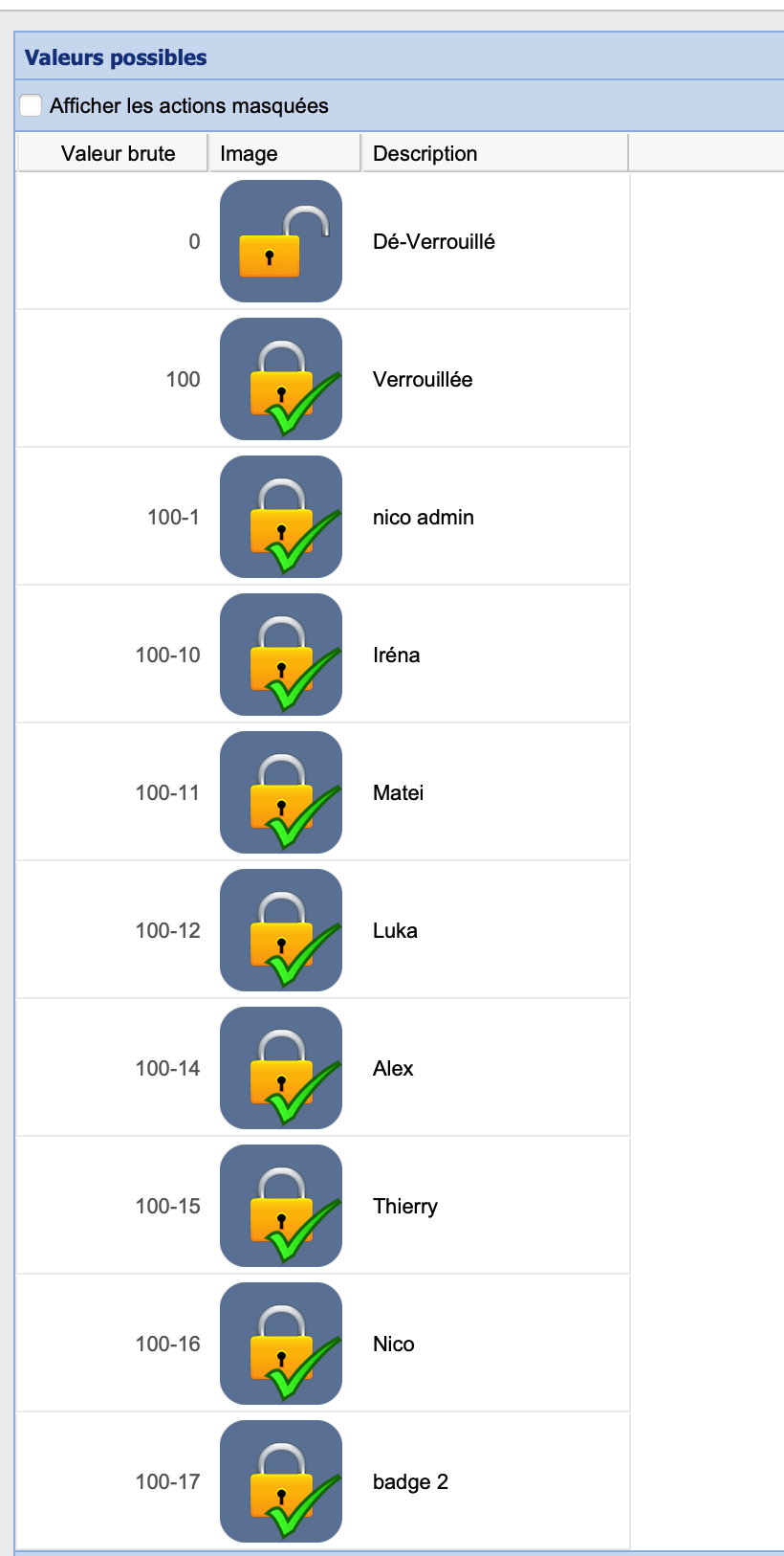

Alors en premier lieu j'ai un soucis avec le digicode, c'est un isurpass qui en fait n'a pas d'état déverrouillé lorsque un code est effectué ou lorsque l'on appuie sur le bouton pour sortir. Donc il faut que je trouve une solution pour modifier la règle en indiquant que si les codes (macro) n'ont pas été effectués alors déclenchement mais par contre je n'ai pas de retour d'état apparemment lorsque j'appuie sur le bouton pour sortir donc ... ???

Xéos, j'ai en effet des caméras qui surveillent cette zone et le soucis est qu'il y a beaucoup d'arbres et souvent du vent qui crée souvent de fausses alarmes et c'est pour cette raison que j'ai abnadonné le déclenchement de sirène sur vidéo car c'est trop instable, la barrière IR et le détecteur sont je pense plus fiable, non ?

je reprends mon explication. En effet le digicode a bien un état déverrouillé mais qui ne s'active pas lorsque l'on appuie sur le bouton pour sortir.
Lorsque cet état est activé depuis l'application cela permet juste aux ventouse de ne plus coller ...
Coté entrée, l'état va passé de déverrouillé à une valeur correspondant à chaque id.
mais coté sortie, le fait d'appuyer sur le bouton ne modifie pas l'état du digicode.
Le contrôleur d'accès relié à ce digicode contrôle 2 ventouses en série.
Le digicode est donc relié par contact sec au contrôleur d'accés ...
J'espère avoir été plus clair ...
