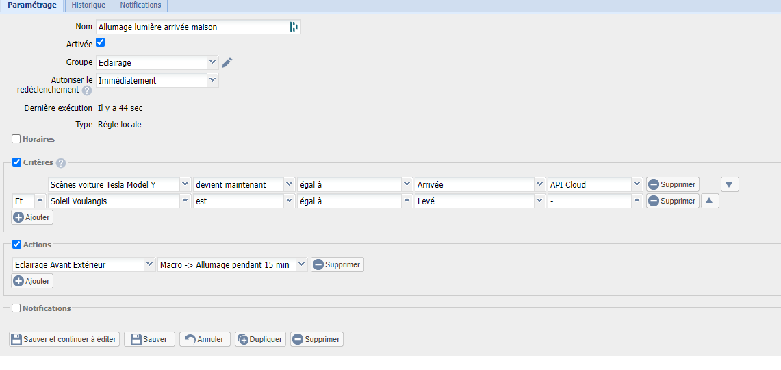

Je sollicite votre aide afin de m'aider à trouver pourquoi une de mes règles ne se déclenche pas.
Elle est relativement simple et j'ai plutôt l'habitue des règles, mais là je sèche :s
En PJ la règle.
Je ne sais pas si le souci pour venir du fait que le déclencheur est une scène.
Mais après analyse : même si l'état de soleil est "couch", quand la scène passe à "arrivée" (elle était précédemment à "départ"), la règle ne se déclenche pas :(
Merci par avance pour votre aide :)

Messagepar Fab_Rice » 23 Juil 2023 17:31
Bonsoir Vincent,
As tu essayé avec "devient maintenant" au lieu de "devient" tout court ? :shock:

Messagepar Vincent » 23 Juil 2023 17:46
Oui, je l'ai fait avant, ce n'était pas mieux. Je vais re-tester.
Pour être honnête, je n'ai jamais saison la différence :s
EDIT : j'ai fait de nouveaux tests, en changeant juste l'état de "Soleil" (pour pouvoir testé en journée). Ca a l'air de fonctionner correctement (que ce voit en "devient" ou "devient maintenant") :/ Je ferai de nouveaux tests en soleil couché, peut être que ça vient de là ...
EDIT 2 : il semblerait que la règle fonctionne bien avec cette fois soleil en "couché". Comme si d'avoir changé / sauvegardé / rétabli la valeur de ce périphérique dans la règle avait "corrigé" le souci ...
PS : l'origine "API Cloud" est pour éviter un déclenchement sur "calcul" de l'état de la scène.
Règle 2
Règle 2.png (39.25 Kio) Consulté 36091 fois
